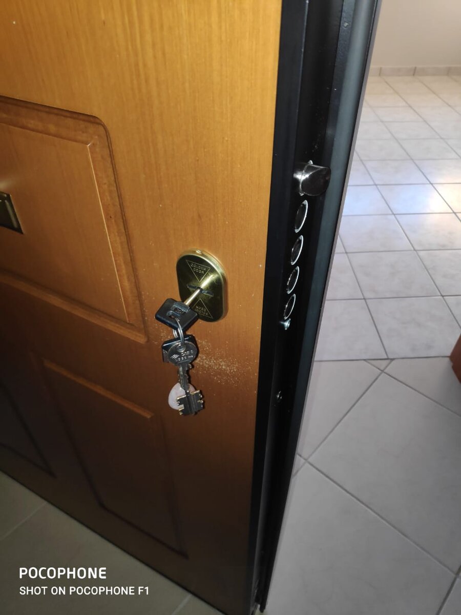

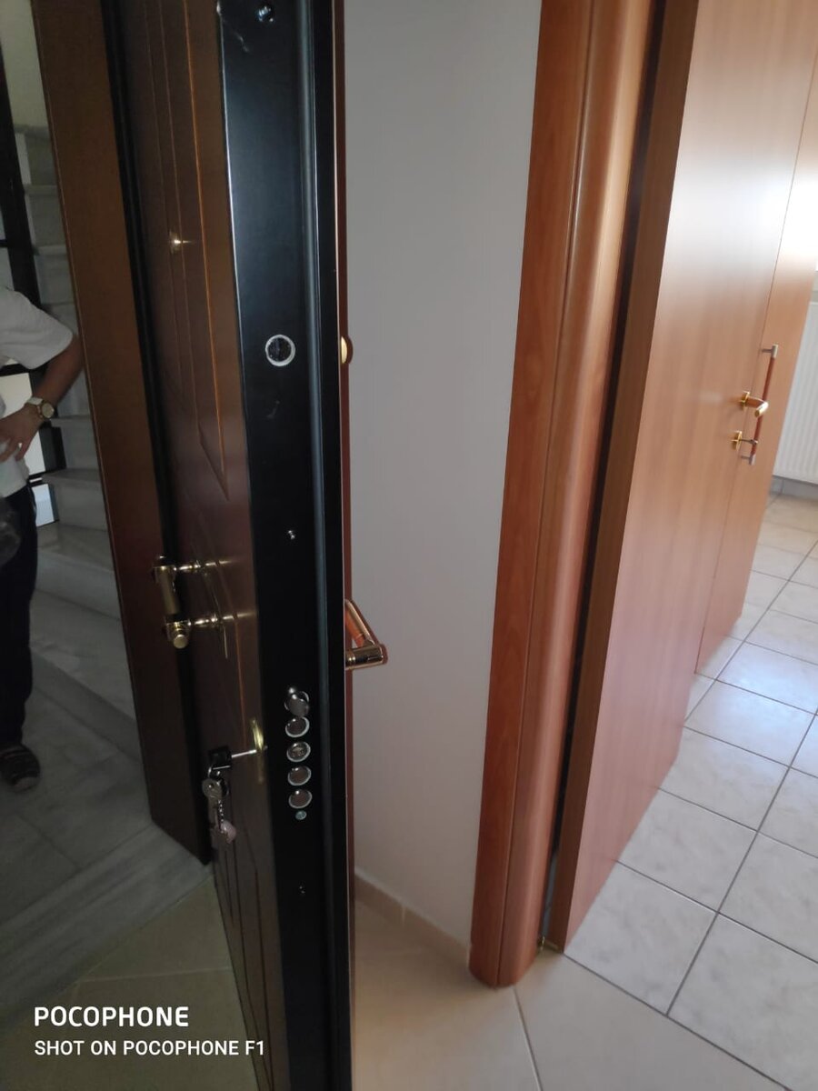

Παιδιά καλησπέρα,
Στην πόρτα αυτή της φωτογραφίας θα ήθελα να αλλάξω την κλειδαριά, μιας και μετακόμισα πρόσφατα, είμαι ενοικιαστής.
Επειδή το budget είναι περιορισμένο, τι μπορώ να βάλω σε defender και κύλινδρο, έως 150-200€?

7 ώρες πριν, Gataros είπε
Παιδιά καλησπέρα,
Μπορείς να τοποθετήσεις omega plus και φεύγοντας να ξαναβάλεις πάλι πίσω την παλιά κλειδαριά και να πάρεις την omega plus, με την ελπίδα ότι θα κάνει και στην επόμενη πόρτα.
Αλλιώς επιλέγεις μια γραναζωτη κλειδαριά (iseo/cisa/mottura/multlock) + disec bd200 (ή disec sferik rock για πιο οικονομικό μιας και δεν είναι δικό σου το σπίτι) + winkhaus ntra ή evva eps

12 ώρες πριν, Gataros είπε
Παιδιά καλησπέρα,
cisa revolution + agb 9000 + sferik rok
cisa revolution + agb dck + sferik rok
cisa revolution + mottura champions pro + sferik rok
cisa revolution + ifam wx1000 + sferik rok
cisa revolution + winkhaus n-tra + sferik rok
cisa revolution + cisa astral tekno pro + sferik rok
cisa revolution + dom ix twido + sferik rok
omega plus + διακοσμητικα disec
Όλα ταιριάζουν και θα κανουν μια χαρα τη δουλεια σου.
Σε ολα εισαι κατω ή οριακα στα 200€ με την εργασια.
Εαν δεν αφησεις εκει τα πραγματα, μη βαλεις monolito rok (bd200), η τρυπα δεν καλυπτεται φευγοντας.
