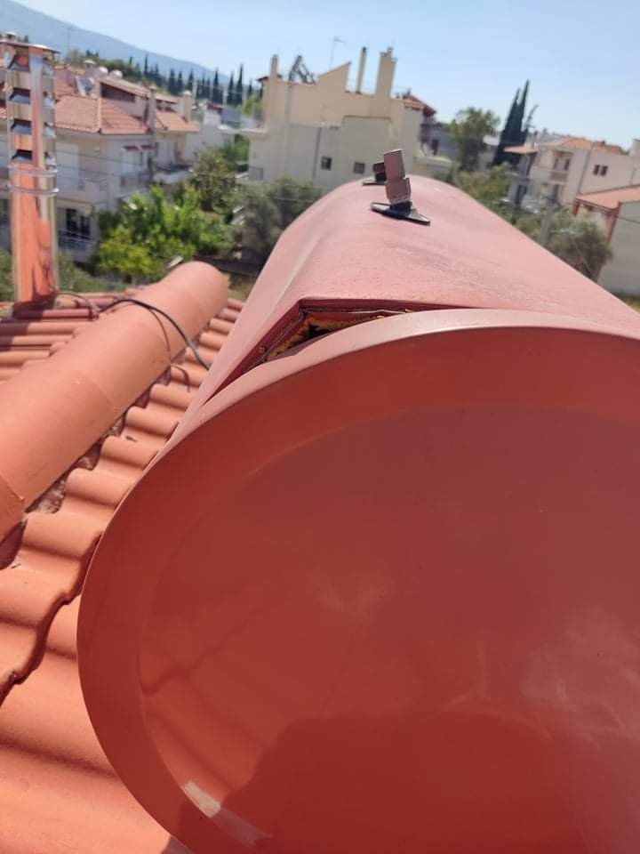

1 ώρα πριν, kdiamantopoulos είπε
Παρατήρησα το παρακάτω στον δοχείο του ηλιακού θερμοσίφωνα. Έχω πρόβλημα;
Αν βγαίνει το καπακι βαλε μια φωτο χωρίς αυτό
16 ώρες πριν, kdiamantopoulos είπε
Καλησπέρα. Να ρωτήσω και εγώ κάτι. Παρατήρησα το παρακάτω στον δοχείο του ηλιακού θερμοσίφωνα. Έχω πρόβλημα;
Γενικά μιλώντας υπάρχουν δύο ειδών παραμορφώσεις (εξωτερικές) θερμοδοχείων. Διόγκωση και "βούλιαγμα"
Η διόγκωση (φούσκωμα) συνήθως παρατηρείται από κάτω (ραφές) ή στα πλάγια ("πετάνε" τα καπάκια) και συνήθως οφείλεται σε κάποια διαρροή, είτε από τη φλάντζα (καλό σενάριο) είτε από κάποιο σημείο που έχει τρυπήσει το boiler (κακό σενάριο). Τότε υγραίνεται η πολυουρεθάνη, διογκώνεται και παραμορφώνει το κέλυφος ή πετάει τα καπάκια.
Το βούλιαγμα συνήθως οφείλεται σε κακή διαδικασία πλήρωσης του δοχείου με πολυουρεθάνη. Αυτή η διαδικασία θέλει συγκεκριμένες συνθήκες (θερμοκρασίας, ροής, στεγνώματος, κλπ). Αν δεν τηρηθούν αυτά σε κάποιο χρονικό διάστημα, μικρό ή και μεγαλύτερο, παραμορφώνεται το εξωτερικό του boiler.
