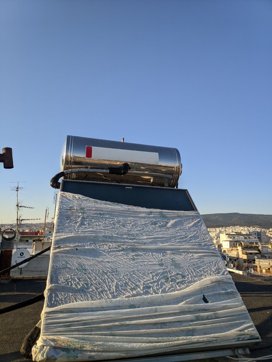

Ωραια και ποτε απαιτειται σκεπασμα???  Γιατι εμενα τοτε θα επρεπε να ειχε τρυπησει πανω απο 3 φορες για τα χρονια που τον εχω γιατι απο την αλλη δεν εχει γινει ποτε service ενω η αποδοση του ειναι σε level καινουργιου!!!!
Το σκέπασμα το παραθέτω γιατί το προτείνουν όλοι το καλοκάιρι λόγω των υψηλών θερμοκρασιών. Το ερώτημα ωστόσο ήταν περισσότερο για το αν συμφέρει οικονομικά η επιλογή (ή όχι) ενός ΙΝΟΧ αντί ενός glass, για την ελαχιστοποίηση (ή αποφυγή, δεν ξέρω) των περιπτώσεων τρυπήματος των boiler μετά από 5-6 χρόνια (έχοντας κάνει όλα τα service). Ξαναλέω έχουν περίπου 300 ευρώ διαφορά.

Κοιτα ενας ηλιακος που προστατευεται απο την υπερθερμανση δεν τρυπαει στα 5 χρονια και αν γινει αυτο θα ειναι απο αστοχια υλικου!  Μπορει καποιοι να σκεπαζουν(μερικο) και αναλογα τις συνθηκες παλι να φθανουν σε υψηλες θερμοκρασιες!!! Αρα απο μονο του το σκεπασμα δεν λεει κατι..!

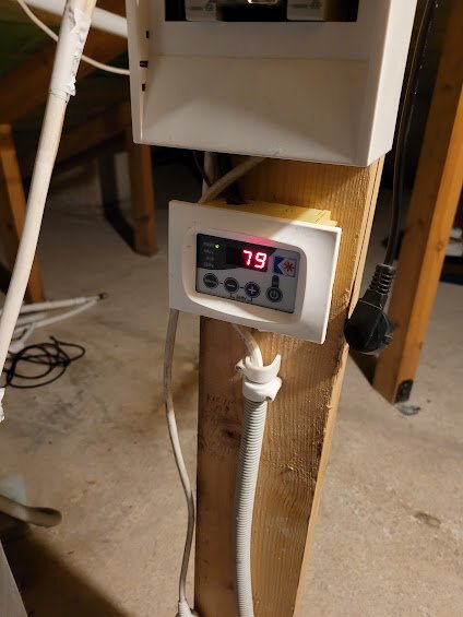

Χτές το μεσημέρι που είχε 30+ γύρω στις 15:00 είχα 80άρια.
Ακόμα δεν εχω σκεπάσει.
Φαντάζομαι πως θα πρέπει να το κάνω.
Εσείς (όσοι έχετε ενδείξεις) θερμοκρασίας απο τι θερμοκρασίες και πάνω ξεκινάτε το σκέπασμα?
