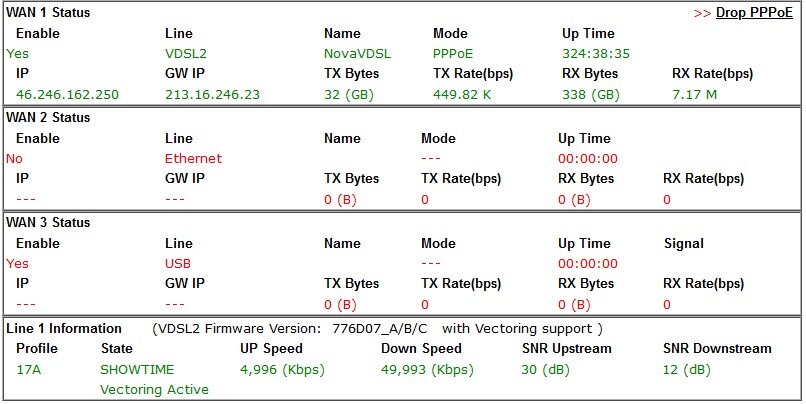

Ερώτηση, έχω Nova VDSL50 αλλά όχι voip (και ούτε το θέλω) και πάνω ενα Draytek μοντεμάκι ΑΨΟΓΟ.
Με κάλεσαν και μου ειπαν να με αναβαθμίσουν σε 100αρα VDSL αλλά πρέπει να βάλω το δικό τους modem με κόστος 20ευρώ αλλα μου είπανε δεν θα ειναι VoIP η τηλεφωνία.
Γιατί τότε να μην δουλέψει με το Draytek VDSL υπάρχον μόντεμ μου?
Αυτό ειναι το μοντεμ/ρούτερ μου -> https://www.draytek.com/products/vigor2762/
και εδώ τα στατιστικά.
Επεξ/σία από sokos1
αν δεν εισαι voip μπορεις να βαλεις οτι θες.απλα 100 Mbit και να μην ειναι voip το θεωρω λιγο δυσκολο ειδικα αν δεν εισαι σε Kv του οτε. λογικα το Zte 267 θα σου δωσουν.σε τι καμπινα εισαι?Ote ή wind ή vodafone?
θα μπορουσες να βαλεις το vigor σαν router ή σαν access point αν τελικα η τηλεφωνια σου ειναι voip ή να γυρισεις UNOFFICIAL to zte σε bridge και το draytek Να κανει την κληση.
