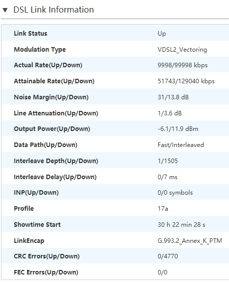

Σε νέα 100 Nova (φορητότητα απο ΟΤΕ) με τα παρακάτω stats (ZXHN H267N V1.0)
ενώ όλα είναι καλά και χωρίς αποσυνδέσεις το upload μέσω wi-fi έχει πρόβλημα.
Παρατηρήθηκε αρχικά σε upload μέσω Telegram/Viber σε μικρά αρχεία ~5mb ή καθυστερει πολύ ή κάνει fail.
Ενίοτε φαίνεται και το download (wifi) να κανει μικρά κολληματα.
Στο PC (ενσύρματο) δεν υπάρχει πρόβλημα ούτε στο dl ούτε στο ul.
Τα settings που διάβασα στις 2-3 πρώτες σελίδες είναι οκ (isolation κτλ)
Τι κανω ζητάω αλλαγή?

Τελικά λύθηκε με firmware upgrade.
Τουςπήρα τηλ. και μου είπαν ότι είναι γνωστό πρόβλημα, μου έκαναν upgrade και όλα οκ.
Βέβαιο ενώ στις μετρήσεις με ενσύρματο η γραμμή τερματίζει (~95/~9.5)   σε μέτρηση μέσω Wi-Fi το download πέφτει στο μισό (~45/~9)
Με ενημέρωσε επίσης πως αναμένεται μαζικό fw upgrade στα ΖΤΕ τον επόμενο μήνα.
