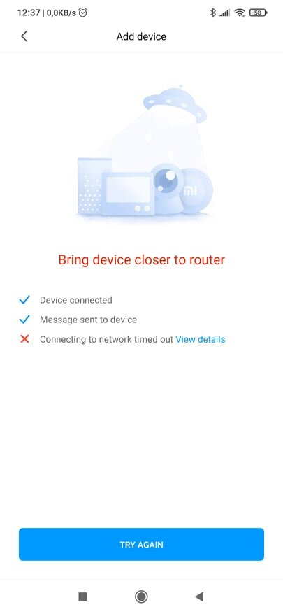

[ v ] device connected.
[ v ] message sent to device.
[ x ] Αν πατήσεις πάνω στο view details, δεν σου βγάζει λεπτομέριες ?
Μου βγάζει να τσεκάρω αν ο κωδικός του wifi είναι σωστος αν εχω σύνδεση στο ιντερνέτ αν η μπαντα είναι στα 2,4 και αν η συσκευή είναι κοντά!!!!
