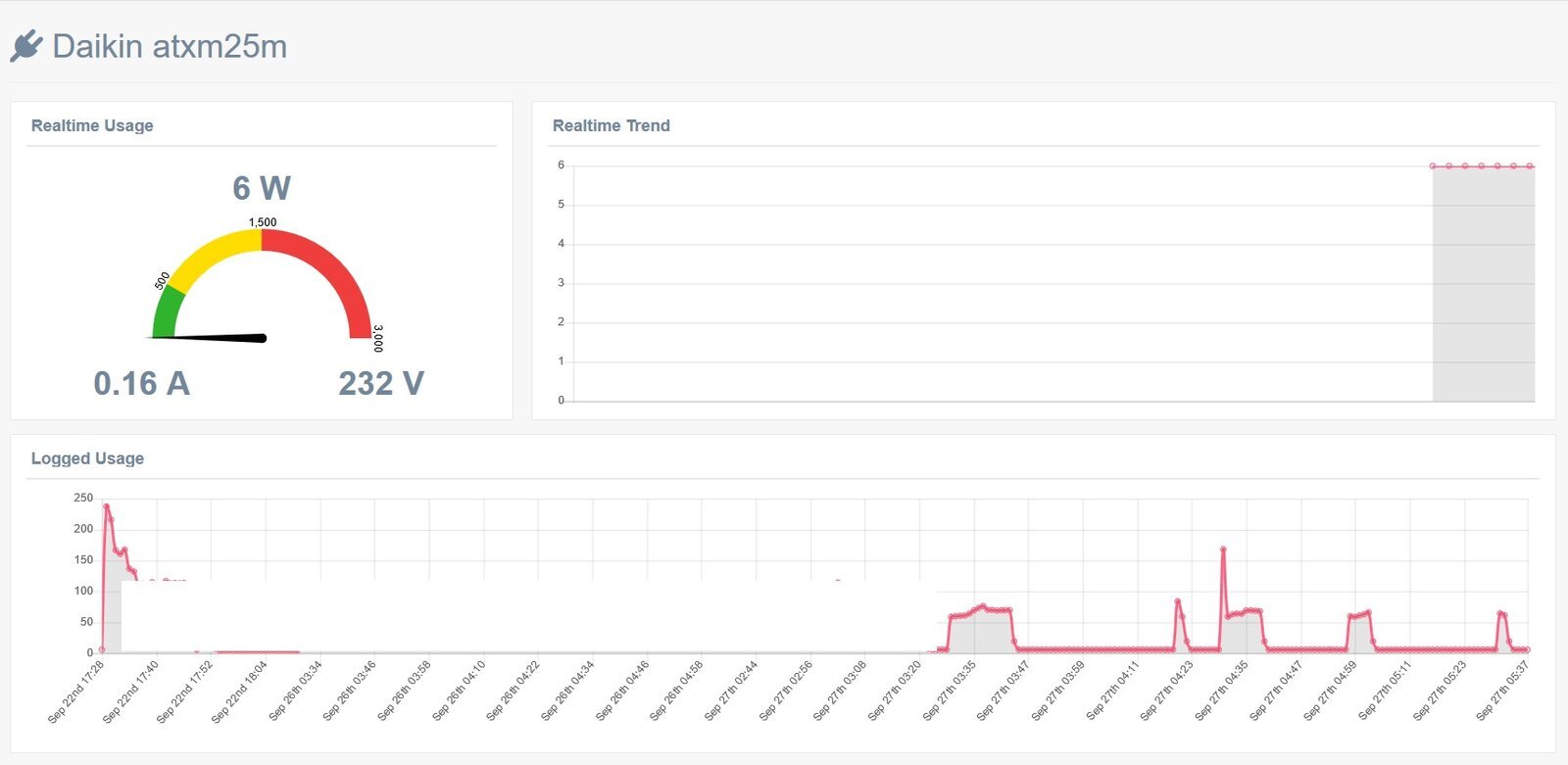

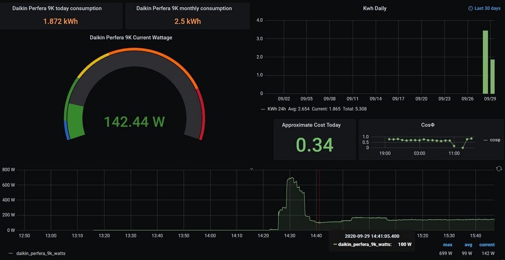

9 ώρες πριν, steliosdj είπε
Καλησπερα στα παιδια! :)
Πριν καμμια ωρα αναψε το αγαπητο Daikin Perfera 9Κ
Μια πρωτη εικονα ειναι αυτη :
Επεσε για λιγο στα 100w, αλλα ξερω οτι θα παει παρακατω. Δοκιμασμενες λυσεις ... :D
Ζητηση 25C
Εμένα πρν 3 μέρες έπεσε στα 60 watt που είχες αναφέρει σε παλαιότερο post και δεν πίστευα στα μάτια μου!
*την αρχή του διαγράμματος την έχω σβήσει γιατί ήταν από μέτρηση άλλης συσκευής.
Επεξ/σία από George!
