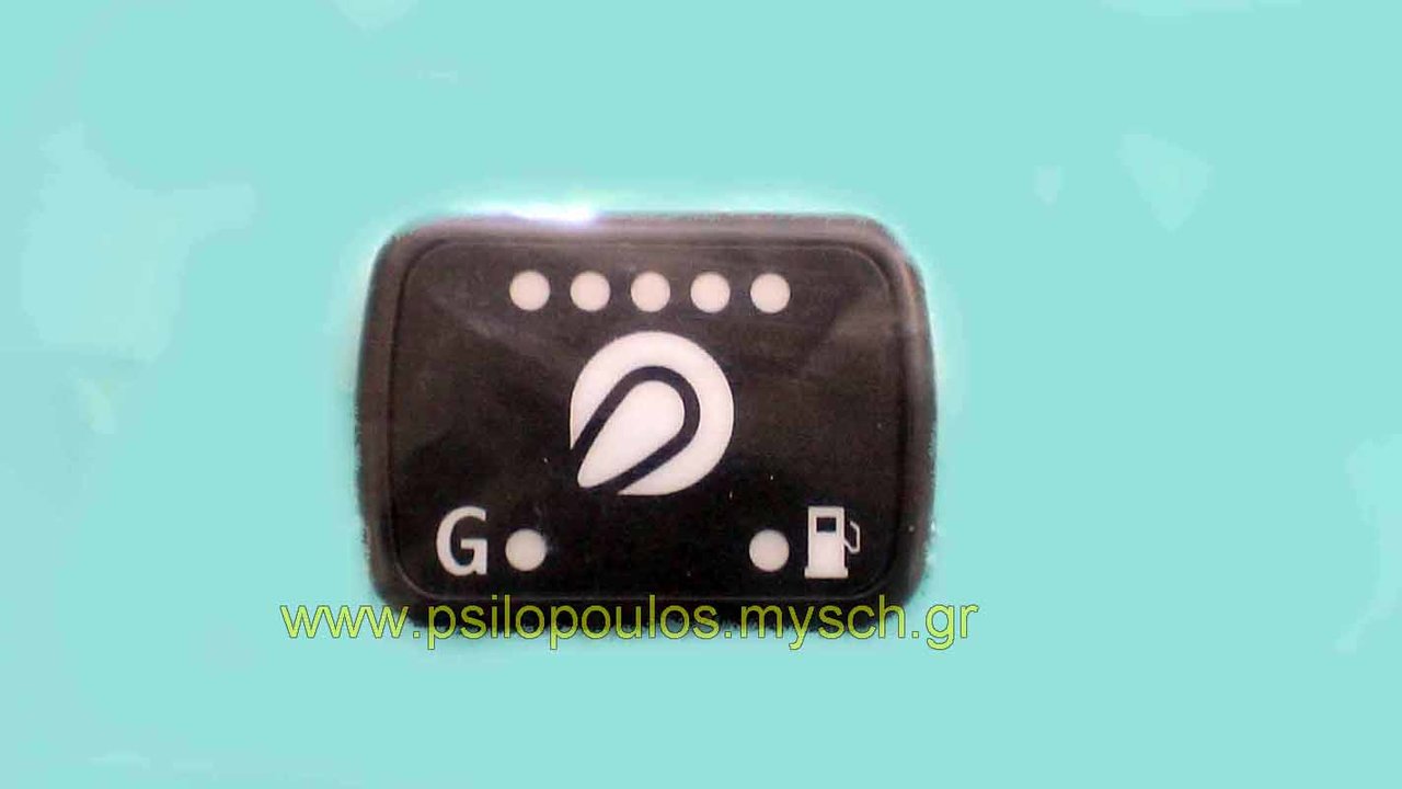

Γιάννης Platano Δημοσ. 10 Νοεμβρίου 2018 Δημοσ. 10 Νοεμβρίου 2018 39 λεπτά πριν, steliosmavros είπε Ωραίες infos αυτές! Μπράβο, ούτε που το 'ξερα..Κι επειδή το αντικείμενο είναι εξειδικευμένο δύσκολο σε κάθε ραντεβού να πληρώνω μάστορα. Οκ τα μπεκ κατανοητό, αλλά αν μπορούστατε να πείτε κάτι παραπάνω για τον δείκτη θα σας ευγνωμονούσα! Γιατί αν ένας άσχετος γκουγκλάρει "πως καταλαβαίνω αν το υγραέριο είναι εργοστασιακό" δεν παίρνει σαφές απαντήσεις.. Αν δεις κατι τετοιο ή παρεμφερες και μαλλιστα εξωτερικα τοποθετημενο ακπου στο ταμπλω ειναι δεικτης σταθμης υγραεριου 100% που εχει μπει μετα 1
Doubt Δημοσ. 10 Νοεμβρίου 2018 Δημοσ. 10 Νοεμβρίου 2018 56 λεπτά πριν, steliosmavros είπε Ωραίες infos αυτές! Μπράβο, ούτε που το 'ξερα..Κι επειδή το αντικείμενο είναι εξειδικευμένο δύσκολο σε κάθε ραντεβού να πληρώνω μάστορα. Οκ τα μπεκ κατανοητό, αλλά αν μπορούστατε να πείτε κάτι παραπάνω για τον δείκτη θα σας ευγνωμονούσα! Γιατί αν ένας άσχετος γκουγκλάρει "πως καταλαβαίνω αν το υγραέριο είναι εργοστασιακό" δεν παίρνει σαφές απαντήσεις.. 2 σιγουράκια Ενδιαφέρον για την αεριοκίνηση γενικά https://gazeo.com/ 1 1
steliosmavros Δημοσ. 11 Νοεμβρίου 2018 Δημοσ. 11 Νοεμβρίου 2018 (επεξεργασμένο) Ω μπράβο ευκολάκι και για έναν αρχάριο.. Οπότε γι αυτό εδώ που ενδιαφερόμαστε δε μπορούμε να βγάλουμε βασικά συμπεράσματα έτσι? Επεξ/σία 11 Νοεμβρίου 2018 από steliosmavros

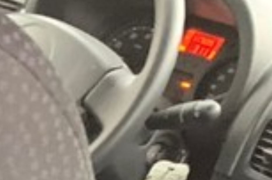

tempes Δημοσ. 11 Νοεμβρίου 2018 Δημοσ. 11 Νοεμβρίου 2018 (επεξεργασμένο) Όπως είδες στα 2 προηγούμενα ποστ, θα καταλάβεις εύκολα αν έχει εργοστασιακό ή το πέρασαν μετα. Στις φώτο δεν μας δείχνεις και πολλά. Κάποιο κουμπί να λέει lpg, ή να έχει μια αντλία και λαμπακια ή κάποιο δείκτη - λαμπακι στο καντράν κτλ, έχεις παραδείγματα πιο πάνω, το άλλο που θα μπορούσες είναι βάση μοντέλου να δεις αν έβγαινε σε υγραέριο, από την αντιπροσωπία φυσικά (ισως και με γκουγκλαρισμα) Επεξ/σία 11 Νοεμβρίου 2018 από tempes 1
steliosmavros Δημοσ. 12 Νοεμβρίου 2018 Δημοσ. 12 Νοεμβρίου 2018 Οκ. Κάλεσα την αντιπροσωπεία του συγκεκριμένου μοντέλου που ενδιαφέρομαι και δίνοντας τον αριθμό πλαισίου μου επιβεβαίωσαν ότι είναι LPG..Οπότε μάλλον θα προχωρήσω στην αγορά. Θενκς για τη βοήθεια! 2
