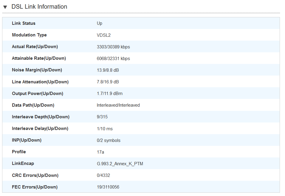

Aggelos_INSM Δημοσ. 6 Αυγούστου 2020 Δημοσ. 6 Αυγούστου 2020 1 ώρα πριν, pavloa είπε Είναι φυσιολογικά τόσα fec errors? μη σε νοιαζουν τα FEC.. Τα CRC να σε νοιαζουν
pavloa Δημοσ. 6 Αυγούστου 2020 Δημοσ. 6 Αυγούστου 2020 19 λεπτά πριν, Aggelos_INSM είπε μη σε νοιαζουν τα FEC.. Τα CRC να σε νοιαζουν Τα crc φυσιολογικά δεν είναι ή είναι πολλά? Επίσης γιατί έχω τόσα fec?
Aggelos_INSM Δημοσ. 6 Αυγούστου 2020 Δημοσ. 6 Αυγούστου 2020 3 ώρες πριν, pavloa είπε Τα crc φυσιολογικά δεν είναι ή είναι πολλά? Επίσης γιατί έχω τόσα fec? Μια χαρα εισαι απο CRC .. Ποση ωρα ειναι ανοιχτο το ρουτερ για να τα μετρήσει? Ειπαμε μη σε νοιαζουν τα FEC . κανεις δε μπορει με σιγουριά να ξερει. Μπορει να φταιει ο χαλκος απο το αστικο κεντρο μεχρι το καφαο , απο το καφαο στο σπίτι σου , η εσωτερικη σου καλωδιωση κλπ. FEC ειναι τα διορθωμένα errors οποτε δε σημαινουν κατι
pavloa Δημοσ. 6 Αυγούστου 2020 Δημοσ. 6 Αυγούστου 2020 35 λεπτά πριν, Aggelos_INSM είπε Μια χαρα εισαι απο CRC .. Ποση ωρα ειναι ανοιχτο το ρουτερ για να τα μετρήσει? Ειπαμε μη σε νοιαζουν τα FEC . κανεις δε μπορει με σιγουριά να ξερει. Μπορει να φταιει ο χαλκος απο το αστικο κεντρο μεχρι το καφαο , απο το καφαο στο σπίτι σου , η εσωτερικη σου καλωδιωση κλπ. FEC ειναι τα διορθωμένα errors οποτε δε σημαινουν κατι Εσωτερική καλωδίωση άλλαξα πέρσι και έβαλα utp cat5e. Το ρούτερ ειναι σε λειτουργία αν θυμάμαι καλά γύρο στις 2 βδομάδες, θα το δω μετά για σιγουριά. Το είχα κάνει μια επανεκκίνηση επειδή είχε πολλά fec και ειπα να το μηδενίσω για να δω τι παίζει. Οπότε με τα fec δεν ασχολούμαι καθόλου.
Aggelos_INSM Δημοσ. 7 Αυγούστου 2020 Δημοσ. 7 Αυγούστου 2020 5 ώρες πριν, pavloa είπε Εσωτερική καλωδίωση άλλαξα πέρσι και έβαλα utp cat5e. Το ρούτερ ειναι σε λειτουργία αν θυμάμαι καλά γύρο στις 2 βδομάδες, θα το δω μετά για σιγουριά. Το είχα κάνει μια επανεκκίνηση επειδή είχε πολλά fec και ειπα να το μηδενίσω για να δω τι παίζει. Οπότε με τα fec δεν ασχολούμαι καθόλου. Α νταξει 2 βδομαδες πολυ καλα εισαι Αν δεις τα CRC να αυξάνονται κατα χιλιαδες τοτε να ανησυχεις

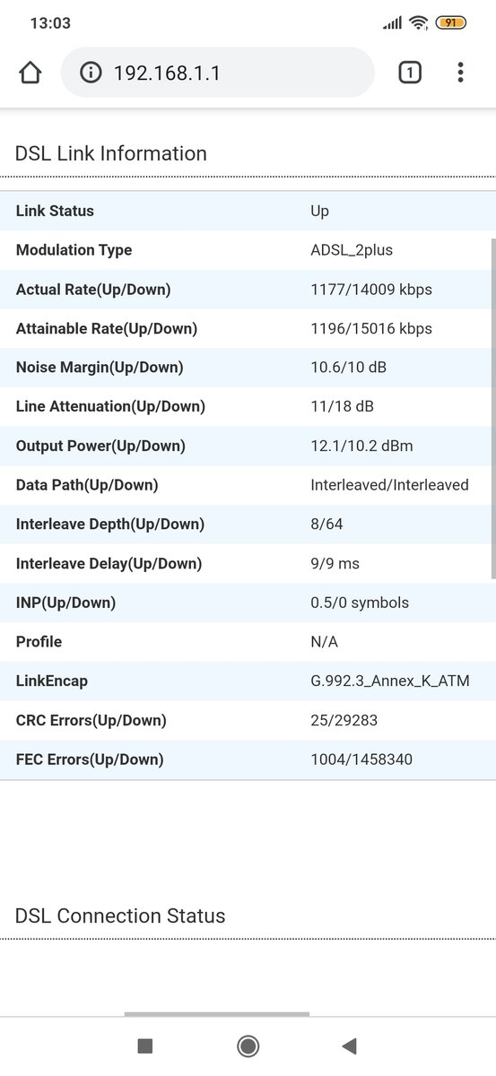

improvgeek Δημοσ. 24 Σεπτεμβρίου 2020 Δημοσ. 24 Σεπτεμβρίου 2020 Καλησπέρα παιδιά, Τον τελευταίο καιρό έχω θέμα με την σύνδεσή μου, ενώ έχω 30άρα VDSL και στα speedtest που κάνω δείχνουν περίπου 25mb/s down, όταν μπαίνω στο internet είναι λες και σέρνεται. Π.χ. όταν ανοίγω βιντεάκια στο youtube ζορίζεται πάρα πολύ, ακόμα και σε 480p, καλά για 720p θα πρέπει να περιμένω κανένα λεπτό για να τα φορτώσει. Έχει ιδέα κανείς τι μπορεί να φταίει;
l337 Δημοσ. 24 Σεπτεμβρίου 2020 Δημοσ. 24 Σεπτεμβρίου 2020 3 λεπτά πριν, improvgeek είπε Καλησπέρα παιδιά, Τον τελευταίο καιρό έχω θέμα με την σύνδεσή μου, ενώ έχω 30άρα VDSL και στα speedtest που κάνω δείχνουν περίπου 25mb/s down, όταν μπαίνω στο internet είναι λες και σέρνεται. Π.χ. όταν ανοίγω βιντεάκια στο youtube ζορίζεται πάρα πολύ, ακόμα και σε 480p, καλά για 720p θα πρέπει να περιμένω κανένα λεπτό για να τα φορτώσει. Έχει ιδέα κανείς τι μπορεί να φταίει; Από ping πως είσαι;
improvgeek Δημοσ. 24 Σεπτεμβρίου 2020 Δημοσ. 24 Σεπτεμβρίου 2020 11 λεπτά πριν, l337 είπε Από ping πως είσαι; Στο speedtest γύρω στα 22ms Στο router :
filipN Δημοσ. 24 Σεπτεμβρίου 2020 Δημοσ. 24 Σεπτεμβρίου 2020 49 λεπτά πριν, improvgeek είπε Στο speedtest γύρω στα 22ms Στο router : Μπορείς να αλλάξεις προσωρινά το Entry 2i με οποιοδήποτε άλλο VDSL modem/router;
Gkostas2007 Δημοσ. 25 Σεπτεμβρίου 2020 Δημοσ. 25 Σεπτεμβρίου 2020 Περα απο τα errors που αν ειναι με 1-2 μερες συνδεσης ειναι τσιμπημενα, αλλα ππυ κ παλι απο προσωπικη πειρα δεν δικαιολογουν να σερνεσαι, μηπως εχει θεμα το ρουτερ απο αποψη αποστασης ή εκπεμπουν κ αλλα στο ιδιο καναλι με το δικο σου?
improvgeek Δημοσ. 25 Σεπτεμβρίου 2020 Δημοσ. 25 Σεπτεμβρίου 2020 (επεξεργασμένο) 11 ώρες πριν, Gkostas2007 είπε Περα απο τα errors που αν ειναι με 1-2 μερες συνδεσης ειναι τσιμπημενα, αλλα ππυ κ παλι απο προσωπικη πειρα δεν δικαιολογουν να σερνεσαι, μηπως εχει θεμα το ρουτερ απο αποψη αποστασης ή εκπεμπουν κ αλλα στο ιδιο καναλι με το δικο σου? Έχει τελικά πρόβλημα το wifi διότι το ένα pc που είναι συνδεδεμένο με power plug πάει σφαίρα. Η απόσταση δεν είναι θέμα, το ρούτερ είναι στα 2 μέτρα. Τι μπορώ να πειράξω στο ρούτερ για τα κανάλια; Επεξ/σία 25 Σεπτεμβρίου 2020 από improvgeek
filipN Δημοσ. 25 Σεπτεμβρίου 2020 Δημοσ. 25 Σεπτεμβρίου 2020 (επεξεργασμένο) 40 λεπτά πριν, improvgeek είπε Έχει τελικά πρόβλημα το wifi διότι το ένα pc που είναι συνδεδεμένο με power plug πάει σφαίρα. Η απόσταση δεν είναι θέμα, το ρούτερ είναι στα 2 μέτρα. Τι μπορώ να πειράξω στο ρούτερ για τα κανάλια; Να το βάλεις στο auto; Ή να παρακολουθήσεις τη συζήτηση που ξεκινά εδώ: https://www.adslgr.com/forum/threads/900889-Speedport-Entry-2i?p=6319938#post6319938 Δεν είναι σίγουρο πως θα έχει άριστη απόδοση, ακόμα και αν μπει σε κανάλι που υπάρχουν λιγότεροι χρήστες. Το Wi-Fi είναι το αδύνατο σημείο του Entry 2i. Φτάνεις στη λύση ψάχνοντας. Επεξ/σία 25 Σεπτεμβρίου 2020 από filipN
Aggelos_INSM Δημοσ. 26 Σεπτεμβρίου 2020 Δημοσ. 26 Σεπτεμβρίου 2020 15 ώρες πριν, improvgeek είπε Έχει τελικά πρόβλημα το wifi διότι το ένα pc που είναι συνδεδεμένο με power plug πάει σφαίρα. Η απόσταση δεν είναι θέμα, το ρούτερ είναι στα 2 μέτρα. Τι μπορώ να πειράξω στο ρούτερ για τα κανάλια; Εγω ειχα το ιδιο προβλημα, ζητησα το plus για 5ghz και απο τοτε δεν εχω κανενα θέμα
