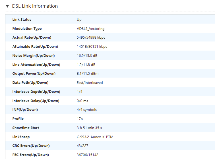

vill_la Δημοσ. 19 Μαΐου 2022 Δημοσ. 19 Μαΐου 2022 Καλημέρα , Εδώ και αρκετό διάστημα σε 100 vdsl over pstn της Nova δεν συνχρονιζει με τίποτα κοντά στα όρια ενώ παλαιότερα ήταν κανονικά κοντά στα 100mbps. Παραθέτω τα δεδομένα από το technicolor προ 4ετίας που έχω από την τότε Forthnet. Στο σπίτι γίνονται αρκετές διακλαδώσεις μέχρι να καταλήξει στο router η γραμμή και βλέπω αρκετά errors. Τέλος σε συνεχές downloading κάνει μια κοιλια μια στο τόσο ~0mbps και επανέρχεται . Υπάρχει ελπίδα αν αλλάξω το router ή θα πρέπει να ψάξω στην εσωτερική καλωδίωση ? Το μόνο που έκανα από τότε που είχα το πρόβλημα, είναι να βάλω φίλτρα επώνυμα σε κάθε μπρίζα τηλεφώνου και το router χωρίς splitter στην μπρίζα .

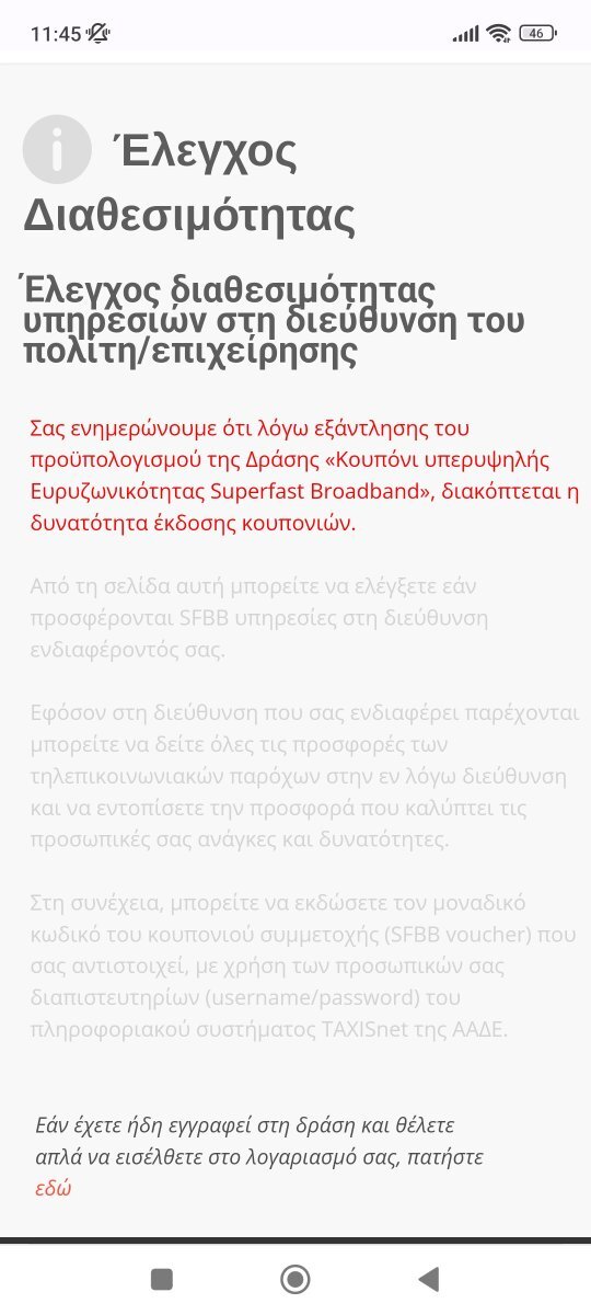

panossar95 Δημοσ. 20 Μαΐου 2022 Δημοσ. 20 Μαΐου 2022 Καλημέρα σας. Δεν ξέρω αν έχει αναφερθεί παλιότερα αλλά το είδα εχθές. Ήθελε φίλος να βάλει γραμμή σε σπίτι που πήγε πρόσφατα και μπήκαμε να δούμε κουπόνι για οπτική και είδαμε αυτό...
johntaxmi Δημοσ. 20 Μαΐου 2022 Δημοσ. 20 Μαΐου 2022 7 ώρες πριν, panossar95 είπε Καλημέρα σας. Δεν ξέρω αν έχει αναφερθεί παλιότερα αλλά το είδα εχθές. Ήθελε φίλος να βάλει γραμμή σε σπίτι που πήγε πρόσφατα και μπήκαμε να δούμε κουπόνι για οπτική και είδαμε αυτό... Από τις 6 Μαΐου έχει εξαντληθεί ο προϋπολογισμός των 50.000.000€ της δράσης Super Fast Broadband(SFBB). Όποιο κουπόνι δεν εξαργυρωθεί μέχρι και τις 30 Σεπτεμβρίου 2022 θα ακυρωθεί και δεν θα μπορεί να χρησιμοποιηθεί.

panossar95 Δημοσ. 21 Μαΐου 2022 Δημοσ. 21 Μαΐου 2022 (επεξεργασμένο) 16 ώρες πριν, johntaxmi είπε Από τις 6 Μαΐου έχει εξαντληθεί ο προϋπολογισμός των 50.000.000€ της δράσης Super Fast Broadband(SFBB). Όποιο κουπόνι δεν εξαργυρωθεί μέχρι και τις 30 Σεπτεμβρίου 2022 θα ακυρωθεί και δεν θα μπορεί να χρησιμοποιηθεί. Εγώ ευτυχώς έχω βάλει από Δεκέμβρη αλλά πλέον τι γίνεται?? Όποιος έβαλε έβαλε προς το παρόν? Επεξ/σία 21 Μαΐου 2022 από panossar95
