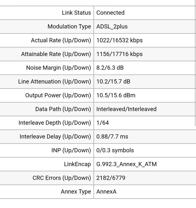

VonLoutsos Δημοσ. 17 Ιανουαρίου 2020 Δημοσ. 17 Ιανουαρίου 2020 Link Information Uptime:1 day, 6:09:10 DSL Type:G.992.5 annex A Maximum Bandwidth (Up/Down) [kbps/kbps]:1.132 / 17.652 Bandwidth (Up/Down) [kbps/kbps]:970 / 17.206 Data Transferred (Sent/Received) [GB/GB]:0,98 / 9,73 Output Power (Up/Down) [dBm]:10,0 / 20,0 Line Attenuation (Up/Down) [dB]:7,5 / 10,0 SN Margin (Up/Down) [dB]:10,0 / 9,5 Vendor ID (Local/Remote):TMMB / GSPN Loss of Framing (Local/Remote):0 / 0 Loss of Signal (Local/Remote):0 / 0 Loss of Power (Local/Remote):0 / 0 Loss of Link (Remote):0 Error Seconds (Local/Remote):0 / 0 FEC Errors (Up/Down):12 / 1.848 CRC Errors (Up/Down):4 / 25 HEC Errors (Up/Down):18 / 314 Απορία. Γενικά η σύνδεση σε speedtest έπαιζε στα 15Mbps, τον τελευταίο καιρό έχω μία πτώση στην μετρούμενη (speedtest) ταχύτητα που κυμαίνεται στα 8-11Μbps (έχω δοκιμάσει και καλώδιο και ασύρματα) και φαίνεται πολύ έντονα σε βίντεο που δεν παίζουν καλά και γενικά δεν είναι ζωηρή ως σύνδεση. Με Vodafone που έχω μιλήσει μια φορά ανάφεραν οτι από την στιγμή που το router συνδέεται στα 17 δεν μπορεί να κάνει κάνει κάτι για αυτή την απόδοσης/ποιότητας. Καμιά ιδέα τι μπορεί να φταίει;
theBossGR Δημοσ. 20 Ιανουαρίου 2020 Δημοσ. 20 Ιανουαρίου 2020 Στις 17/1/2020 στις 1:35 ΠΜ, VonLoutsos είπε Link Information Uptime:1 day, 6:09:10 DSL Type:G.992.5 annex A Maximum Bandwidth (Up/Down) [kbps/kbps]:1.132 / 17.652 Bandwidth (Up/Down) [kbps/kbps]:970 / 17.206 Data Transferred (Sent/Received) [GB/GB]:0,98 / 9,73 Output Power (Up/Down) [dBm]:10,0 / 20,0 Line Attenuation (Up/Down) [dB]:7,5 / 10,0 SN Margin (Up/Down) [dB]:10,0 / 9,5 Vendor ID (Local/Remote):TMMB / GSPN Loss of Framing (Local/Remote):0 / 0 Loss of Signal (Local/Remote):0 / 0 Loss of Power (Local/Remote):0 / 0 Loss of Link (Remote):0 Error Seconds (Local/Remote):0 / 0 FEC Errors (Up/Down):12 / 1.848 CRC Errors (Up/Down):4 / 25 HEC Errors (Up/Down):18 / 314 Απορία. Γενικά η σύνδεση σε speedtest έπαιζε στα 15Mbps, τον τελευταίο καιρό έχω μία πτώση στην μετρούμενη (speedtest) ταχύτητα που κυμαίνεται στα 8-11Μbps (έχω δοκιμάσει και καλώδιο και ασύρματα) και φαίνεται πολύ έντονα σε βίντεο που δεν παίζουν καλά και γενικά δεν είναι ζωηρή ως σύνδεση. Με Vodafone που έχω μιλήσει μια φορά ανάφεραν οτι από την στιγμή που το router συνδέεται στα 17 δεν μπορεί να κάνει κάνει κάτι για αυτή την απόδοσης/ποιότητας. Καμιά ιδέα τι μπορεί να φταίει; Τσέκαρε το router μόνο του στη γραμμή, σε άλλη τηλεφωνική πρίζα, με νέο καλώδιο τηλεφώνου, χωρίς άλλες τηλεφωνικές συσκυές, γιατί έχεις καλό attenuation αλλα οριακό SN.
VonLoutsos Δημοσ. 20 Ιανουαρίου 2020 Δημοσ. 20 Ιανουαρίου 2020 Just now, theBossGR said: Τσέκαρε το router μόνο του στη γραμμή, σε άλλη τηλεφωνική πρίζα, με νέο καλώδιο τηλεφώνου, χωρίς άλλες τηλεφωνικές συσκυές, γιατί έχεις καλό attenuation αλλα οριακό SN. Το SNR από μόνοι τους πάλι το ανέβασαν στο 10. Δεν καταλαβαίνουν οτι παίζω χρόνια στο 6 χωρίς κανένα απολύτως πρόβλημα. Ευχαριστώ για την απάντηση, θα το τσεκάρω.
spirosR2 Δημοσ. 20 Ιανουαρίου 2020 Δημοσ. 20 Ιανουαρίου 2020 Γεια χαρά εμένα πάλι μου κανει πρόβλημα η σύνδεση και βλέπω ότι το κανει μια συγκεκριμενη ώρα. Σαν παρεμβολή από κάτι φαίνεται. Συνηθως δεκα το βράδυ. Χθες το εκανε 10 και μισή και γεμιζει crc errors η γραμμή εκείνη τη στιγμή και κανω restart. Καμια ιδέα τι μπορεί να είναι.. ;
DimitrisM. Δημοσ. 22 Ιανουαρίου 2020 Δημοσ. 22 Ιανουαρίου 2020 Καλησπέρα, Έχω παρόμοιο πρόβλημα με συχνές αποσυνδέσεις. Κάθε απόγευμα - βράδυ έχουμε ραντεβού (με τις αποσυνδέσεις) και κάθε πρωι πιο αραιά. Το έχω δηλώσει βλάβη μία φορά, συνεχίστηκαν, άλλαξα εξοπλισμο (router και ups), άλλαξα την εξωτερική τηλεφωνική πρίζα και πάλι τα ίδια. Ο τεχνικος του ΟΤΕ μου πρότεινε να μου τραβήξει εναέριο καλώδιο απο την κολώνα μέχρι μια σιδηροσωλήνα που πρέπει να βάλω στην άκρη του οικοπέδου και εν συνεχεία σπίτι. Το υπάρχον καλώδιο μου είπε πως είναι υπόγειο και περνάει απο τρία σπίτια πριν φτάσει σε μένα. Τι με συμβουλεύεται να κάνω? Το σπίτι είναι μονοκατοικία του 69 οπότε δε γνωρίζω σε τι κατάσταση είναι η καλωδίωση του σπιτιού.
bblaw20 Δημοσ. 24 Ιανουαρίου 2020 Δημοσ. 24 Ιανουαρίου 2020 Στις 22/1/2020 στις 10:58 ΠΜ, DimitrisM. είπε Καλησπέρα, Έχω παρόμοιο πρόβλημα με συχνές αποσυνδέσεις. Κάθε απόγευμα - βράδυ έχουμε ραντεβού (με τις αποσυνδέσεις) και κάθε πρωι πιο αραιά. Το έχω δηλώσει βλάβη μία φορά, συνεχίστηκαν, άλλαξα εξοπλισμο (router και ups), άλλαξα την εξωτερική τηλεφωνική πρίζα και πάλι τα ίδια. Ο τεχνικος του ΟΤΕ μου πρότεινε να μου τραβήξει εναέριο καλώδιο απο την κολώνα μέχρι μια σιδηροσωλήνα που πρέπει να βάλω στην άκρη του οικοπέδου και εν συνεχεία σπίτι. Το υπάρχον καλώδιο μου είπε πως είναι υπόγειο και περνάει απο τρία σπίτια πριν φτάσει σε μένα. Τι με συμβουλεύεται να κάνω? Το σπίτι είναι μονοκατοικία του 69 οπότε δε γνωρίζω σε τι κατάσταση είναι η καλωδίωση του σπιτιού. Αμα μπορεις κανε αυτο που λεει ο Οτετζης με το εναεριο καλωδιο. Για την καλωδιοση του σπιτιου εχεις περιθωριο μιας και ο χωρος ειναι δικο σου.
