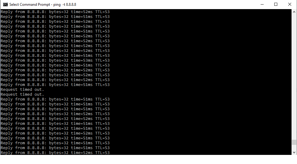

καλησπερα σας. Εχω προβλημα με τη συνδεση ιντερνετ στον ΟΤΕ. Αυτο ξεκινησε απο προχθες το βραδυ. Η ταχυτητα κομπλε, και το ping χαμηλο στα online παιχνιδια, αλλα το προβλημα που εχω ειναι οτι για μια στιγμη γινεται αποσυνδεση του ιντερνετ και ουσιαστικα τρωει dc το παιχνιδι(δεν φταιει ο σερβερ του παιχνιδιου γιατι για να το τεσταρω ειχα ανοιχτη βιντεοκληση στο messenger, και οποτε επεφτε το παιχνιδι εσβηνε και η κληση, μετα απο 2 δευτερολεπτα, το παιχνιδι εκανε reconnect και η κληση συνεχιζοταν κανονικα.) .
Ανοιγω cmd απο εχθες το βραδυ και κανω ping στο 8.8.8.8 και καθε τρεις και λιγο βγαιζει Request timed out και ουσιαστικα εκεινη την ωρα πεφτει το παιχνιδι, η κληση και ολα τα υπολοιπα γιατι δεν ανοιγει ουτε σελιδα μεχρι να επανελθει. Εχω παρει 5-6 τηλεφωνα στον οτε, λενε δεν υπαρχει κανενα προβλημα με τη γραμμη, μου ειπαν να αλλαξω ρουτερ, το οποιο το εκανα αλλα το προβλημα συνεχιζει.
Ενας φιλος μου που εχει και εκεινος ΟΤΕ του γινοταν συνεχεια απο εχθες.
Παιζει να εχει κανενας αλλος αυτο το προβλημα? Υπαρχει καποιο φιξ ή ειναι λογο κορονοιου που ειναι ολοι μεσα?

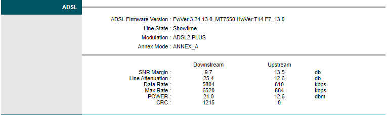

θα μπορουσε να με κατατοπισει καποιος με τα δεδομενα που παιρνω. εχω 24αρα συνδεση vodafone (Αθηνα, Καλλιθεα) και οι ταχυτητες ειναι πολυ χαμηλες. παιρνει καποια βελτιωση;
