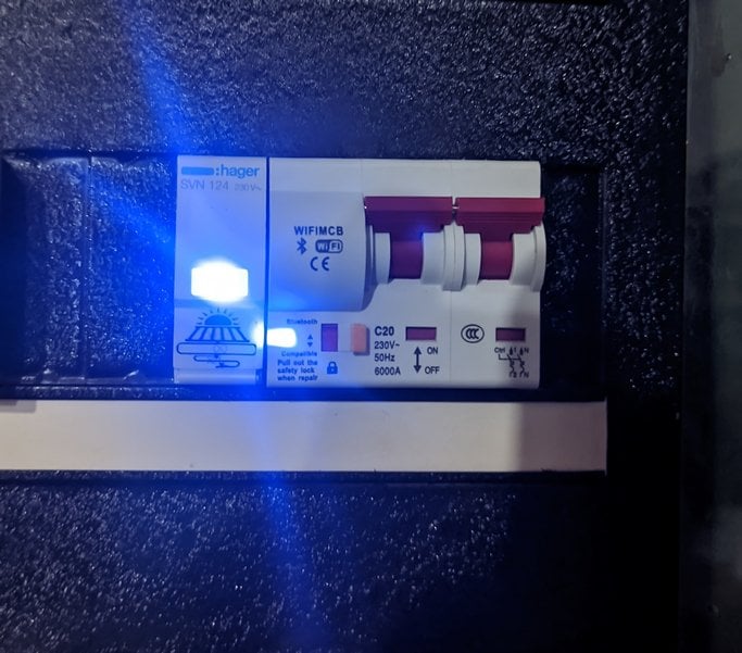

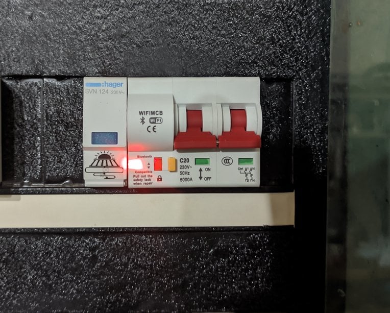

Damned7 Δημοσ. 12 Ιανουαρίου 2022 Δημοσ. 12 Ιανουαρίου 2022 (επεξεργασμένο) Μπήκε η ασφάλεια θερμοσίφωνα πάνω στον πινάκα. Φαίνεται καλή ποιότητα. Ο χρόνος θα δείξει. Επεξ/σία 13 Ιανουαρίου 2022 από Damned7

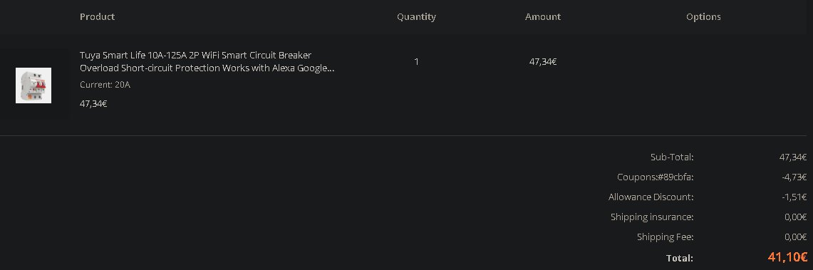

Damned7 Δημοσ. 13 Ιανουαρίου 2022 Δημοσ. 13 Ιανουαρίου 2022 (επεξεργασμένο) 1 ώρα πριν, GeG είπε Ποιον ενδιάμεσο διακόπτη να επιλέξω για να συνδέεται με smart life ; Αυτός ο ενδιάμεσος διακόπτης δουλεύει δοκιμασμένα με Smart Life όπως και όλα τα προϊόντα της εταιρείας. Εγώ έβαλα μια ασφάλεια κατευθείαν στον πίνακα γιατί είδα ότι το κόστος του συγκεκριμενου ενδιάμεσου μαζί με έναν καλό αθόρυβο ρελε πλησίαζαν στο κόστος την ασφάλεια που πήρα(41ευρώ ). Δες φώτο αν θες πιο πάνω. Πάντα αναφέρομαι σε συσκευές που δουλεύουν με Smart Life,Tuya ,Blitzwolf App,που στην ουσία είναι το ίδιο. Επεξ/σία 13 Ιανουαρίου 2022 από Damned7 1

Damned7 Δημοσ. 14 Ιανουαρίου 2022 Δημοσ. 14 Ιανουαρίου 2022 (επεξεργασμένο) 10 ώρες πριν, GeG είπε Σε τι ασφάλεια αναφέρεσαι; Smart Circuit Breaker Επεξ/σία 14 Ιανουαρίου 2022 από Damned7 1
