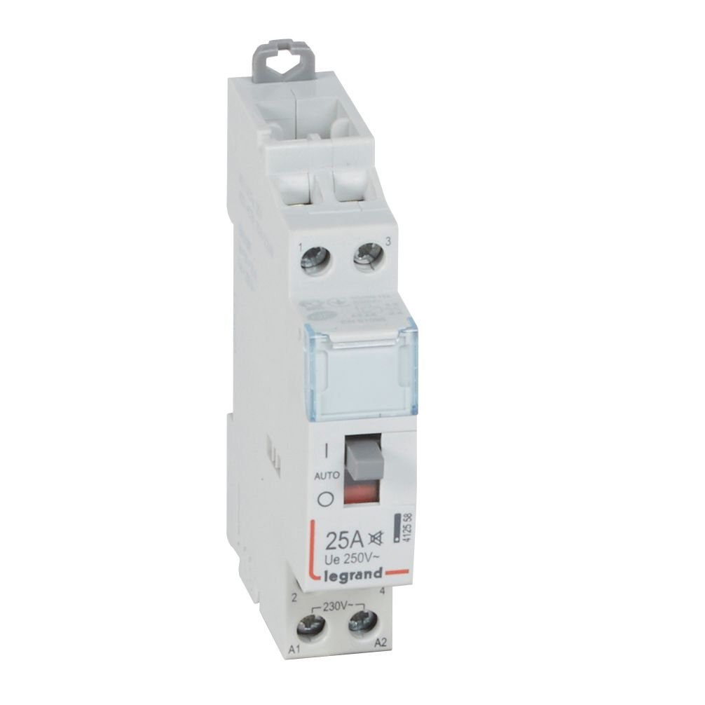

sargyrop81 Δημοσ. 6 Απριλίου 2023 Δημοσ. 6 Απριλίου 2023 On 03/04/2023 at 08:21, adtakhs said: Επειδή διάβασα τα προηγούμενα μηνύματα για έλεγχο του θερμοσίφωνα. Θα έλεγα να αγοράσετε το ρελέ δάκη της legrand με κωδικό 412558. Συγκεκριμένο ρελέ είναι αθόρυβο 2 * 25 αμπέρ, το πιο θετικό από όλα είναι ότι έχει χειροκίνητο έλεγχο ενσωματωμένο. Βγάζετε τον διακόπτη του θερμοσίφωνα, αφήνετε την ασφάλεια μόνο και βάζετε στην θέση του αυτό. https://ecat.legrand.gr/insideproduct.php?ProductID=412558 Αν το βάλεις στο αυτόματο ότι εντολή πάρει από ένα ρελεδάκι τύπους shelly θα πράξει. Αν για κάποιο λόγο θέλετε να το βάλετε μόνιμα στο off πάτε το διακόπτη του στο off και ότι κι αν πει ο smart controller (relay) αυτό θα είναι μόνιμα off. Αν πάλι το βάλετε μόνιμα on , ότι κι αν πει ο smart controller αυτό θα είναι μόνιμα on. Δηλαδή έχετε απόλυτη ασφάλεια αν πάει κάτι στραβά στο smart controller, ενώ και άτομα της οικογένειας που δεν το έχουν με την τεχνολογία μπορούν να συνεχίσουν να εξυπηρετούνται με τον παραδοσιακό τρόπο. Για Smart ρελέ ένα shelly plus 1 είναι μια χαρά . Πολύ ενδιαφέρον αυτό το ρελέ. Αν καταλαβαίνω καλά, είναι ρελέ ισχύος με ενσωματωμένο διπολικό μεταγωγικό διακόπτη (για μονιμο On/Off ή Auto-ρελέ mode). Και για 18 ευρώ που κοστίζει, είναι τσάμπα. Ουσιαστικά με ένα τέτοιο και ένα sonoff basic-R2 με κόστος 7 ευρώ, μπορείς να κάνεις τον θερμοσίφωνα smart με συνολικό κόστος 25 ευρώ! Και πιάνει μόνο μια θέση στον πίνακα! 1

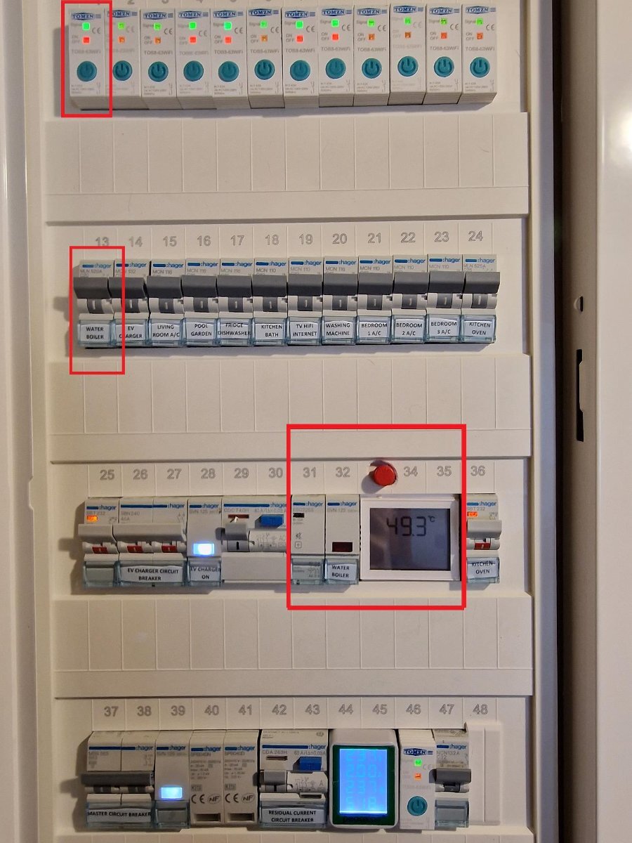

tvkal Δημοσ. 7 Απριλίου 2023 Δημοσ. 7 Απριλίου 2023 Στις 6/4/2023 στις 3:25 ΜΜ, jkoukos είπε Αν δεν βιάζεσαι, υπάρχει ο παρακάτω διακόπτης-ρελέ από τα βάθη της Κίνας, στα 16€ ή στα 21€ με δυνατότητα μέτρησης κατανάλωσης. https://m.aliexpress.com/item/1005004153509348.html Συναγωνιστή, δες εδω διάταξη με switch κατανάλωσης "από τα βάθη της Κίνας" σαν αυτό που έδειξες για κάθε κατανάλωση του πίνακα + Ασφάλεια + Ρελέ + Sonoff ΤΗR16 Elite + Λυχνία. Μπηκαν παραπάνω πραγματάκια αλλά δεν ήθελα να το ρισκάρω. 1

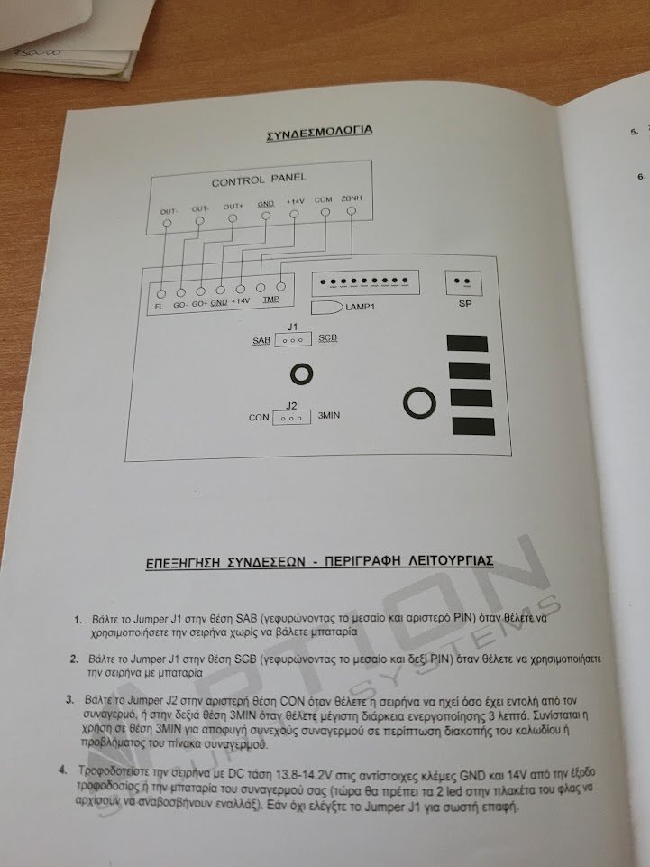

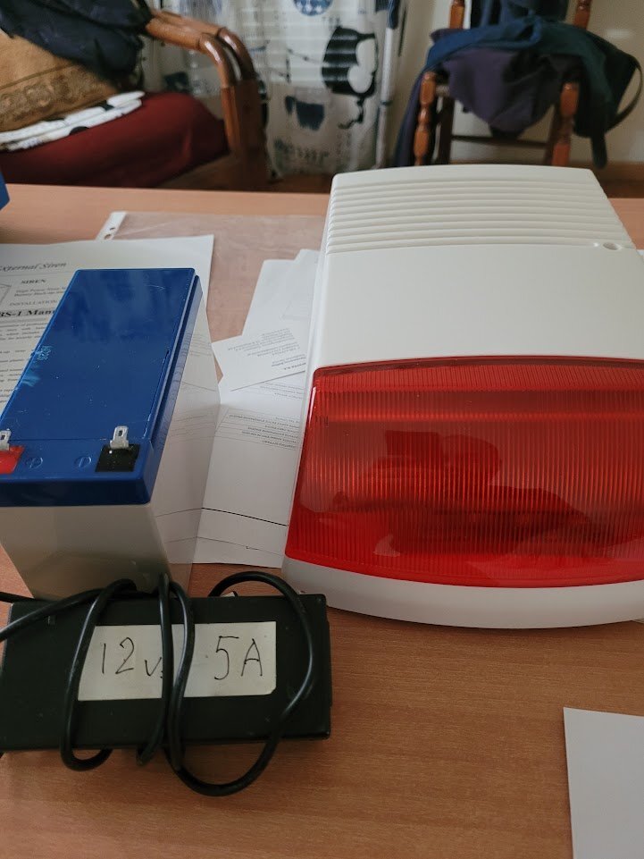

yiannis_1 Δημοσ. 8 Απριλίου 2023 Δημοσ. 8 Απριλίου 2023 (επεξεργασμένο) Λοιπόν project εξωτερική σειρήνα συναγερμού στο Home Assistant με alarmo integration. Αγόρασα και έχω αυτά. Χρειάζομαι λογικά και 1 ή 2 ή ενα με δυο ρελέ smart switches 12v πχ αυτό Sonoff WiFi Switch Module SV 5-24V Θέλω η σειρήνα να παίρνει ρεύμα απ το τροφοδοτικό (θεωρώ ότι 12v 5A φτάνουν) Να φορτίζει την μπαταρία ώστε να λειτουργεί και αν κάποιος κόψει το ρεύμα. Όταν είναι εκτός λειτουργίας unarmed η σειρήνα να μην ανάβει τπτ. Όταν γίνεται armed το alarmo να ανάβει το ledάκι της σειρήνας. Όταν γίνεται triggered το alarmo να χτυπάει η σειρήνα και να ανάβει το led σε mode triggered (φαντάζομαι θα φωτίζει πιο έντονα σαν φάρος και θα αναβοσβήνει) Το έχει κάνει κανείς? Γίνεται? Παρακάτω παραθέτω και την συνδεσμολογία της σειρήνας. Επεξ/σία 8 Απριλίου 2023 από yiannis_1
liakjim Δημοσ. 8 Απριλίου 2023 Δημοσ. 8 Απριλίου 2023 1 ώρα πριν, yiannis_1 είπε Λοιπόν project εξωτερική σειρήνα συναγερμού στο Home Assistant με alarmo integration. Αγόρασα και έχω αυτά. Χρειάζομαι λογικά και 1 ή 2 ή ενα με δυο ρελέ smart switches 12v πχ αυτό Sonoff WiFi Switch Module SV 5-24V Θέλω η σειρήνα να παίρνει ρεύμα απ το τροφοδοτικό (θεωρώ ότι 12v 5A φτάνουν) Να φορτίζει την μπαταρία ώστε να λειτουργεί και αν κάποιος κόψει το ρεύμα. Όταν είναι εκτός λειτουργίας unarmed η σειρήνα να μην ανάβει τπτ. Όταν γίνεται armed το alarmo να ανάβει το ledάκι της σειρήνας. Όταν γίνεται triggered το alarmo να χτυπάει η σειρήνα και να ανάβει το led σε mode triggered (φαντάζομαι θα φωτίζει πιο έντονα σαν φάρος και θα αναβοσβήνει) Το έχει κάνει κανείς? Γίνεται? Παρακάτω παραθέτω και την συνδεσμολογία της σειρήνας.
yiannis_1 Δημοσ. 8 Απριλίου 2023 Δημοσ. 8 Απριλίου 2023 12 λεπτά πριν, liakjim είπε Γειά σου Jim! Μέχρι να καταλάβω πως πάει ζορίζομαι λίγο και πάω αργά. Όταν καταλάβω όμως καταλαβαίνω για τα καλά.😁 Λοιπόν το smartδιακοπτάκι ρελέ χαμηλής τάσης παιρνει ρεύμα + και - και βγάζει 2 καλώδια + και - πάλι με ρεύμα 12V Ας αφήσουμε έξω την μπαταρία για αρχή. Που πάει το + και - στην σειρήνα για να αρχίσει να φωνάζει και να φωτίζει? Έτσι ώστε όταν πατάω on στο sonoff να εχω συναγερμό. Sorry για το κώλυμα με την μάρκα (απλά επειδή δουλεύει το integration του alexit καλά και δεν εχω δοκιμάσει esphome)
