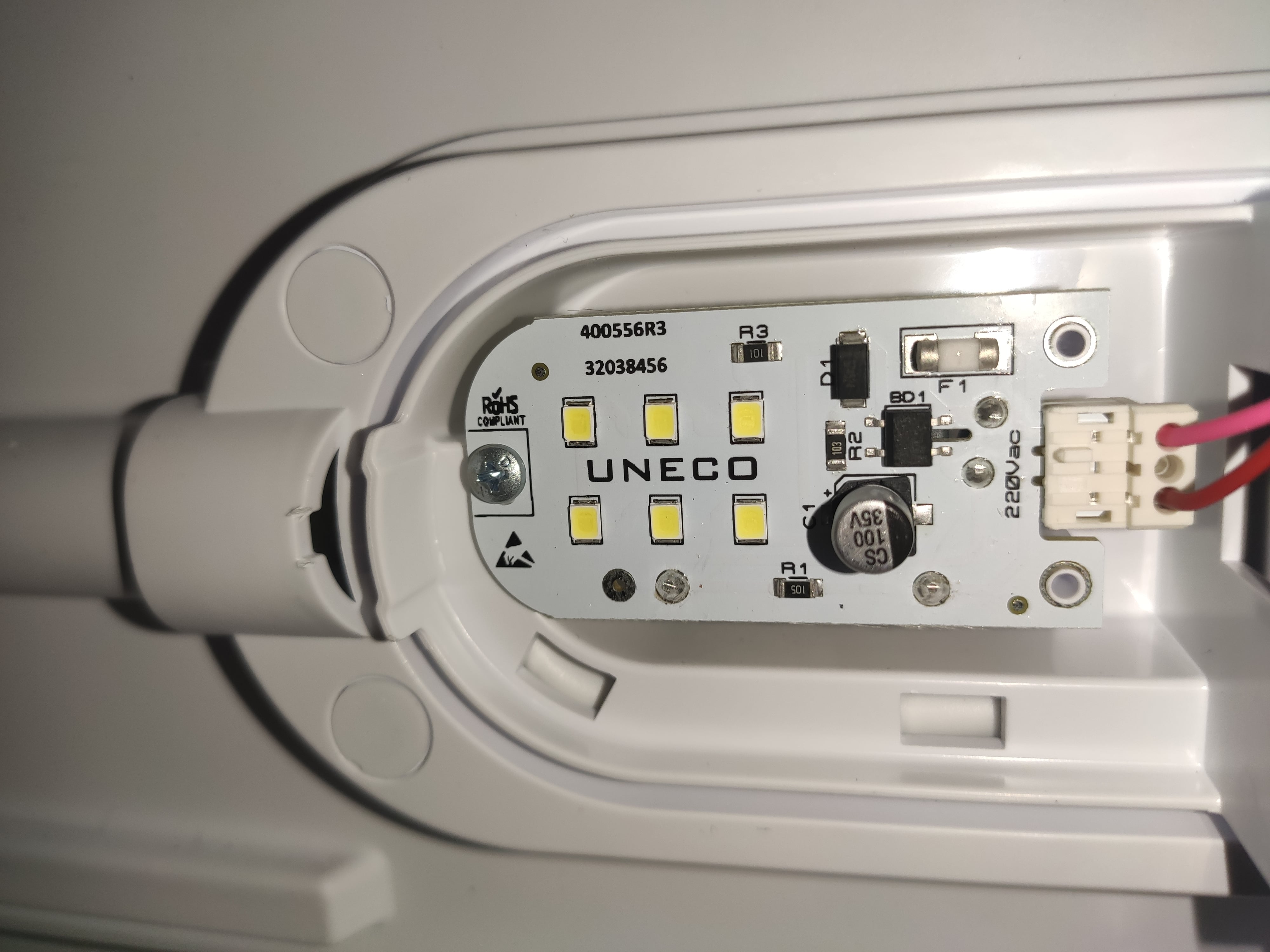

1 λεπτό πριν, jimakos234 είπε
Καλησπέρα παιδια,
Κάηκε η λάμπα του ψυγείου (εντος εγγύσης ακομα -- 1 ετους), και ειπα να την ξεβιδώσω να την αλλάξω.
Βγάζοντας όμως  το καπάκι, αντί για λάμπα είδα το παρακάτω.
  Απόκρυψη περιεχομένων
Τι κάνω?
Αυτό το ανταλλακτικό ξερει κανείς που μπορώ να το βρω (λιγο που έψαξα δεν βρήκα κάτι) ή να πάρω την αντιπροσωπεία/ κατάστημα που το αγόρασα απο Δευτέρα?
Αφού είναι στην εγγύηση γιατί δε ζητάς αλλαγή; Μπορεί να είναι και άκου το θεμα
  • Απαντ. 17,1k
12 λεπτά πριν, jimakos234 είπε
Τι κάνω?
εννοείται  Ίσως με πατέντα να μπαίνει  G4 220 V
20 λεπτά πριν, jimakos234 είπε
Καλησπέρα παιδια,
Τι κάνω?
Και αυτό λάμπα είναι απλά led.
Για να το βγάλεις λογικά αφαιρείς την βίδα από αριστερά και μετά το βγάζεις ολόκληρο από το βύσμα που είναι στα δεξιά.
Το πρόβλημα είναι ότι όπως το βλέπω αυτό δεν φαίνεται για κοινό ανταλλακτικό που βρίσκεις σε όλα τα μαγαζιά. Καλύτερα πάρε την αντιπροσωπεία να ρωτήσεις αν έχουν ανταλλακτικά
Επεξ/σία από cthulhucarbide
48 λεπτά πριν, jimakos234 είπε
Καλησπέρα παιδια,
Τι κάνω?
Όπως σου είπαν ήδη, δεν πρόκειται για κοινή λάμπα αλλά για custom πλακέτα με led που κατά πάσα πιθανότητα δεν θα βρεις αριστερά δεξιά.
Σε πρώτη φάση βεβαιωσου οτι όντως είναι καμμένη η "λάμπα" και δεν είναι κολλημένη η επαφή για παράδειγμα. Αν δεν έχεις ιδέα, μην βάλεις χέρι αφού βλέπω ότι παίρνει 230v ac. Θεωρώ πολύ δύσκολο να καεί τόσο σύντομα. Κάποιος που γνωρίζει, εύκολα θα διαπιστώσει τι γίνεται με ένα πολύμετρο.
Πάρε την εταιρία και δες τι γίνεται σε αυτή την περίπτωση. Η εγγύηση συνήθως δεν καλύπτει αναλώσιμα, δεν ξέρω όμως που κατατάσσεται αυτό το ανταλλακτικό.
  • Moderators
1 ώρα πριν, jimakos234 είπε
Καλησπέρα παιδια,
Τι κάνω?
https://north.pl/karta/32038456-zarowka-do-lodowki,718-AH-1297.html
Καλησπέρα παιδια,
Τι κάνω?
Το F1 είναι Fuse... ασφάλεια. Μήπως έχει καεί αυτή και αλλάζοντας την δουλεύει κανονικά;
Εάν γνωρίζεις, μπορείς να το δοκιμάσεις γεφυρώνοντας την με ένα κατσαβίδι στιγμιαία.
6 λεπτά πριν, _Biohazard_ είπε
To κύκλωμα ειναι πολυ απλο.. Προσοχή μονο γιατι η τροφοδοσία εισόδου ειναι 220V!. Θα σου πρότεινα να μην κάνεις γεφύρωμα στην ασφάλεια!!. Πιθανόν να μην εχει καει αυτη αλλα κάποιο LED (SMD) και επειδη ειναι ολα σε σειρα για αυτο και δεν ανάβει!. Αν εχεις πολυμετρο (εισαι γνωστής) μετρα την ασφαλεια. Προσοχή βγάλε το ψυγείο απο τη πρίζα. Αν η ασφαλεια ειναι καλη και εχεις ταση εισοδου 230V τοτε παιζει να εχει κάψει κάποιο led ή αν οχι αυτο κατι αλλο. Αν ειναι σε εγγύηση ακομα το ψυγείο μιλα με το μαγαζι για το ανταλακτικο, αλλιως δωστη σε εναν ηλεκτρονικο ειναι ευκολη η επισκευη της!
51 λεπτά πριν, Doubt είπε
Vestel = Τουρκία
Τι μάρκα είναι το ψυγείο;
Crown είναι το ψυγείο
1 ώρα πριν, nickol-us είπε
11 λεπτά πριν, _Biohazard_ είπε
Γενικα δεν θελω να σκαλισω την πλακετα καθαυτη, αφενος επειδη δεν με εμπιστευομαι τοσο στα ηλεκτρολογικα (μεχρι αλλαγη λαμπας :P ), αφετέρου
μην μου πουν και τιποτα για την εγγυηση αν κανω κανενα σημαδακι.
Οποτε τηλεφωνακι Δευτερα για σιγουρια.

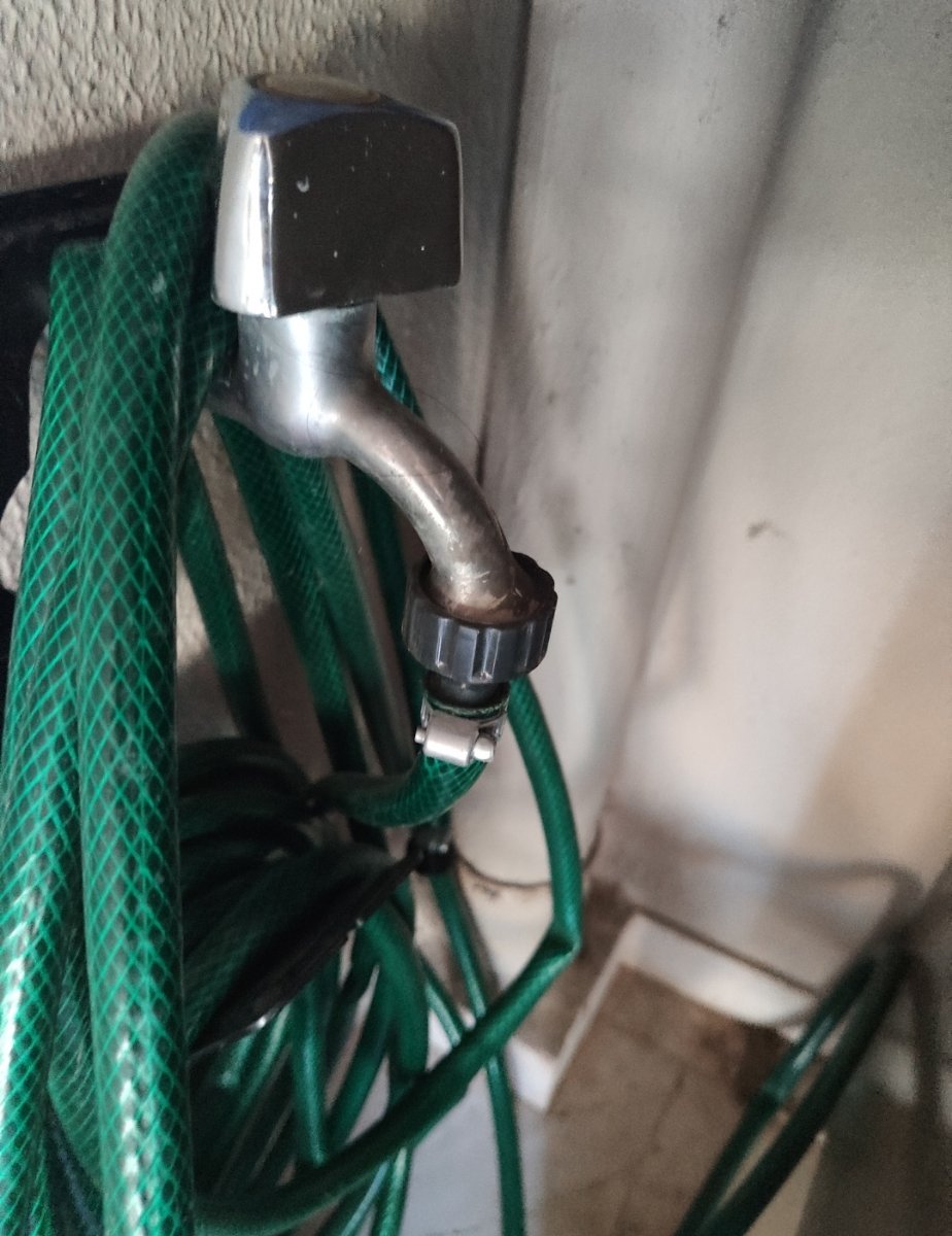

Καλημέρα σας!
Θέλω σε αυτήν την βρύση στο μπαλκόνι, να βάλω ένα ΤΑΦ για να βγάζει και έξοδο για να συνδέσω το πλυντήριο. Ποιό πρέπει να πάρω; ποιές είναι οι διαστάσεις που πρέπει να ψάξω;
16 λεπτά πριν, SilentVoice είπε
Καλημέρα σας!
Aν αλλάξεις βρύση μπορείς να πας σε κάτι τέτοιο  (αναζήτηση σαν διπλής παροχής ή διπλή βρύση)
kanoyla-sfairikh-diplhs-energeias-esen.w
Διαφορετικά πρέπει να βρεις κάποιο ταυ με βανάκια. Έχει πλαστικά  και ορειχάλκινα από γρήγορη αναζήτηση που έκανα.
Σε περίπτωση που δεν αλλάξεις βρύση χρειάζεσαι: 3/4" θυληκό (για να κουμπώσεις στην βρύση)  σε 2x 3/4" αρσενικό(για να κουμπώσει επάνω το αυτόματο και το πλυντήριο)
%CE%9A%CE%9F%CE%9B%CE%9B%CE%95%CE%9A%CE%
  • Thanks 2
2 ώρες πριν, nickol-us είπε
Άρα 3/4 είναι και το θηλυκό από το πλυντήριο; άρα μπορώ να κουμπωσω το πλυντήριο απευθείας στην βρύση μου.
Δεν θέλω σε καμία περίπτωση να μπω στην διαδικασία αλλαγής βρύσης, γιατί είμαι στο ενοίκιο.
Σε ευχαριστώ πολύ!
Επεξ/σία από SilentVoice
