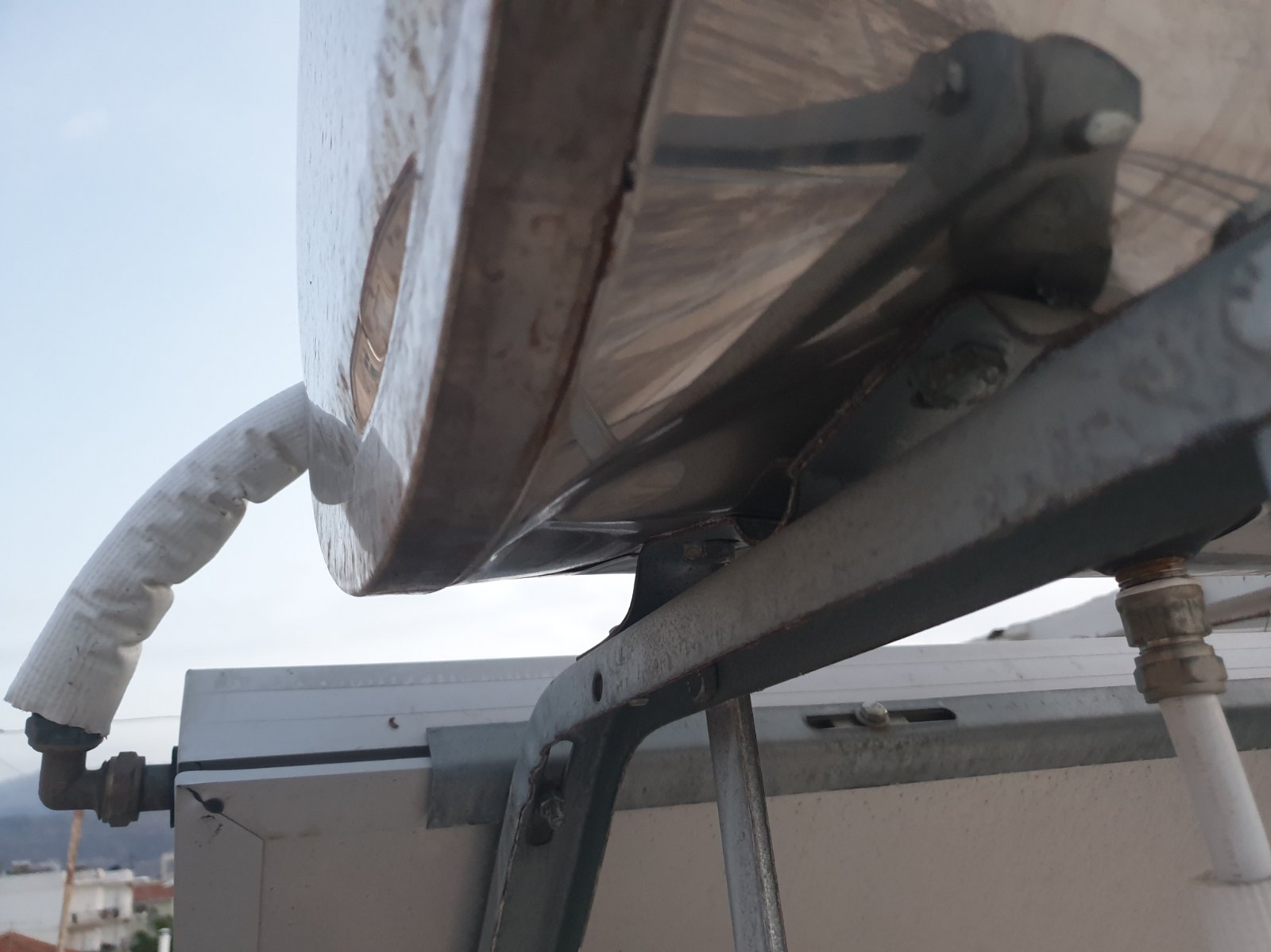

Καλησπέρα , e-solar καραγκιόζηδες , είχα αναφέρει ότι είχα θέμα με βούλιαγμα του δοχείου και αφού πλησίαζε το service για το ανόδιο φώναξα τον υδραυλικό μου να ξηλώσουμε το δοχείο για να το στειλω πίσω ώστε να ρίξω λίγο το κόστος κάνοντας και το service  ,  ενώ είχαμε συμφωνήσει ότι θα πληρώσουν την μεταφορική μιας και ειμαι Χανιά Κρήτης και ενώ με διαβεβαίωνε η κυρία Ζέτα ότι ειχαν παραλάβει με πήραν από την μεταφορική μετά από 5 μέρες ότι αρνούνται να πληρώσουν για την παραλαβή , για πείτε τώρα τι κάνουμε , ξεκινάμε μα αρνητική στο Skroutz μετά στο Google και συνήγορο καταναλωτή στο τέλος , εντύπωση μου έκανε ότι μόλις είπα για πρόβλημα με ρώτησαν αν έχει γίνει service όπως καταλαβαίνετε πέταξα 860 ευρώ στον ανοξείδωτο που αγόρασα  αφού εγγύηση δεν θα εχω στα σίγουρα και βλέπω τι τραβάω  σε οφθαλμοφανή αστοχία  δικιά τους.
Spoiler
Γιατί η καλή εταιρία φαίνεται στο πρόβλημα και όχι στα εύκολα και εδώ με χρέωσαν τον υδραυλικό και ούτε καν τα μεταφορικά δεν θέλουν να επωμισθούν αλλά και το ανόδιο τους ζάλισα να το αλλάξουν αλλά τελικά πέφτει πολύ δούλεμα.  Μακρυά λοιπόν από αυτούς τους αλήτες.

Καλημέρα εδώ όμως πρόκειται για κακή κατασκευή και όχι για αστοχία υλικού  ,  εγώ θα τους λούσω κανονικά σήμερα και θα φάνε αρνητική και στο skroutz αλλά και στην Google να δούμε τι θα κερδίσουν 2 πελάτες να χάσουν που θα χάσουν σίγουρα παραπάνω  καλό θα ειναι γιατί εγώ πέταξα  860 ευρώ σε ένα προϊόν που ουσιαστικά ειναι άχρηστο.
Και να μην ξεχάσω δεν στέλνουν νέο αλλά θα επισκευάσουν το παλιό.

Χωρίς να θέλω να σου πάω κόντρα, συνήθως είναι μέσα στην ευχέρεια της εταιρίας να διαλέξει αν θα επισκευάσει ή αντικαταστήσει το όποιο προϊόν. Η εγγύηση την δεσμεύει να αποκαταστήσει την όποια ζημιά και να παραδώσει το προϊόν σε καλή λειτουργική κατάσταση αλλά δεν τη δεσμεύει αν αυτό θα γίνει μέσω αντικατάστασης ή επισκευής.

Εσύ καλά κάνεις  και τα γράφεις γιατί εχω αγριέψει και πρέπει να γνωρίζω τι θα αντιμετωπίσω.
