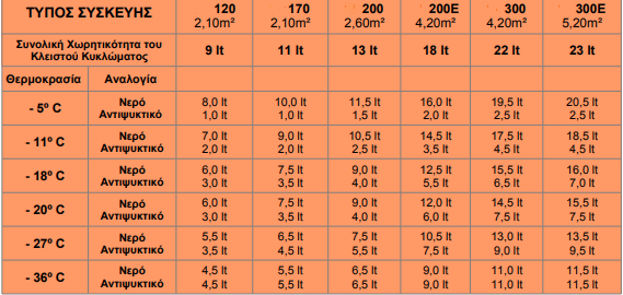

δικό σου είναι ότι θέλεις βάζεις ;) Όμως στο αυτοκίνητο σου θα έβαζες  προπυλενογλυκόλη ? όχι  Όλοι οι κατασκευαστες ηλιακών  αυτήν προτείνουν Σίγουρα κάτι ξέρουν παραπάνω Απλα υπάρχουν ποιοτικά η οχι προϊόντα Σημαντικό ρόλο παίζει και  η σύνθεση του μίγματος  παρακάτω η αναλογία σε λίτρα  ανά συλλέκτη  ενός κατασκευαστή Και εννοείται συντήρηση οχι μόνο στο μποιλερ αλλά και στο συλλέκτη στα 2,5 - 3 χρόνια
