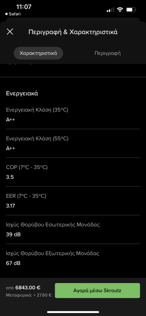

Το σπίτι είναι 125 τετραγωνικά. Έχει μια υποτυπώδη μόνωση εργολαβική. Ήρθε ο μηχανικός. Φάνηκε γνώστης. Είδε τα σώματα ήταν αρκετά μεγάλα. Μας πρότεινε δυο. Θα ήθελα να γίνεται να μου πεις την άποψη σου.
1. hitachi yutaki s rwm-6.0ne 16kw
2. mitsubishi zubadan pud-shwm140yaa 14kw
Η πρώτη βγαίνει μου είπε 7.500 η δεύτερη στα 8500. Η πρώτη ξέρει να την χειρίζεται για την δεύτερη θέλει ραντεβού και να ανοίξει το manual καθώς είναι δύσκολη στις εντολές. Η πρώτη παράδοση σε 40-60 ημέρες ενώ η δεύτερη παράδοση σε 15. Μπορείς να μου πεις λίγο την άποψη σου; Σε ευχαριστώ πραγματικά πολύ.

Βάλε cop seer και καμπύλες απόδοσης και από τις 2, να σου πούμε!!!

Σκέφτηκα να πάμε μάλλον προς zubadan επειδή εδώ Πεύκα κάνει παρατεταμένα κρύο -6 -8 -9. Λάθος σκέψη; Σε ευχαριστώ πολύ.

Μόνο για θέρμανση και τόσο χαμηλές θερμοκρασίες δεν βρίσκω ιδιαίτερη καλή ιδέα την αντλία θερμότητας.
Η σόμπα πέλετ που δεν σας κάλυψε τί ισχύως ήταν;
Κάνε έναν υπολογισμό εδώ να δούμε χοντρικά τί γίνεται με τις απαιτήσεις
10 ώρες πριν, tilaverboy είπε
Η μελέτη σου, τί απώλειες έχει βγάλει μετά τις παρεμβάσεις του εξοικονομώ; Αυτά που έχεις ανεβάσει, είναι τα ονομαστικά μεγέθη που δεν λένε τίποτα! Θα πρέπει να δεις ας πούμε τις απώλειες στους -6, και να δεις ότι η αντλία σε αυτές τις θερμοκρασίες, ανταποκρίνεται! Επίσης παίζει ρόλο, σε τι θερμοκρασίες θα τις δουλέψεις...Η Hitatchi, στους -7 έχει απόδοση 11.5kw με cop 2.15 στους 45 βαθμούς προσαγωγή - 40 επιστροφή... και 10.5kw με cop 1.75, στους 55βαθμούς - 47 επιστροφή.
https://www.manualslib.com/manual/1646787/Hitachi-Yutaki-Series.html?page=28#manual
δεν ξέρω αν είναι το ακριβές manual, πρέπει να ζητήσεις τους αντίστοιχους ακριβείς πίνακες από τους προμηθευτές που συνεργάζεσαι...
Η Mitsubishi δεν μπόρεσα να βρω το αντίστοιχο manual online, αν μπορέσεις να τα βρεις ανέβασέ τα, το βασικό θέλεις πίνακες ή διαγράμματα, που να λένε την απόδοση σε kw και το cop σε διάφορες θερμοκρασίες λειτουργίας και περιβάλλοντος...και μέσα από εκεί, να επιλέξεις αυτή που σε ικανοποιεί...Αν ήσουν Νότια Ελλάδα πχ Ν. Πελοπόννησο ή στην Κρήτη (όχι στα Λευκά Όρη ή τον Ψηλορείτη όμως ε!) θα σου έλεγα προχώρα και με τις ονομαστικές είσαι καλυμμένος, όταν η θερμοκρασία είναι πάνω από τους 5oC και πέφτει κοντά στους μηδέν για 2-3 ώρες κάποιες μέρες τον χρόνο και λέμε ¨πόοοο έριξε πάγο πάνε οι καλλιέργειες", αλλά για Πεύκα δεν το συζητάμε, θέλει πολλή προσοχή η διαδικασία επιλογής.
