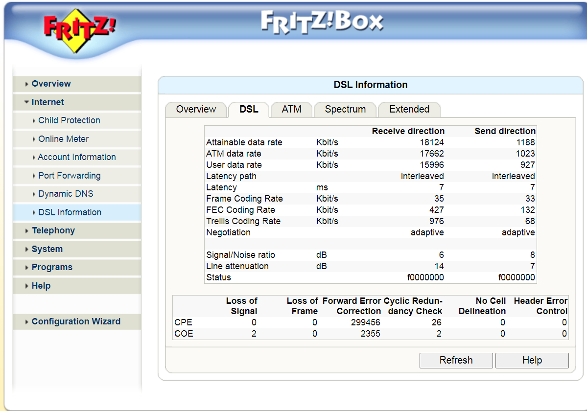

Εχω αρκετές αποσυνδεσεις. Το fritz είναι το μόντεμ το οποιο πάει σε Tp-Link router και μετα στο PC. Μπριζα μόνο για το ίντερνετ, το τηλ είναι αλλού. Έβγαλα το φίλτρο από το μόντεμ και εχω πλεον 14 ώρες χωρίς αποσύνδεση. Το S/N δεν είναι πολύ χαμηλό;  Untitled.png.c1d119a00695485b8c5eb246485bfe54.png
5 ώρες πριν, Toolband είπε
τι isp εχεις;
4 λεπτά πριν, Aggelos_INSM είπε
τι isp εχεις;
Vodafone.
Επεξ/σία από Toolband
3 λεπτά πριν, Toolband είπε
Vodafone.
Αν δεν κανω λαθος η vodafone 6 margin δινει
EDIT: Ναι 6 δινει
Επεξ/σία από Aggelos_INSM

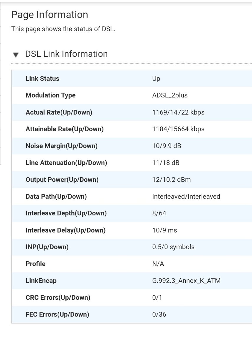

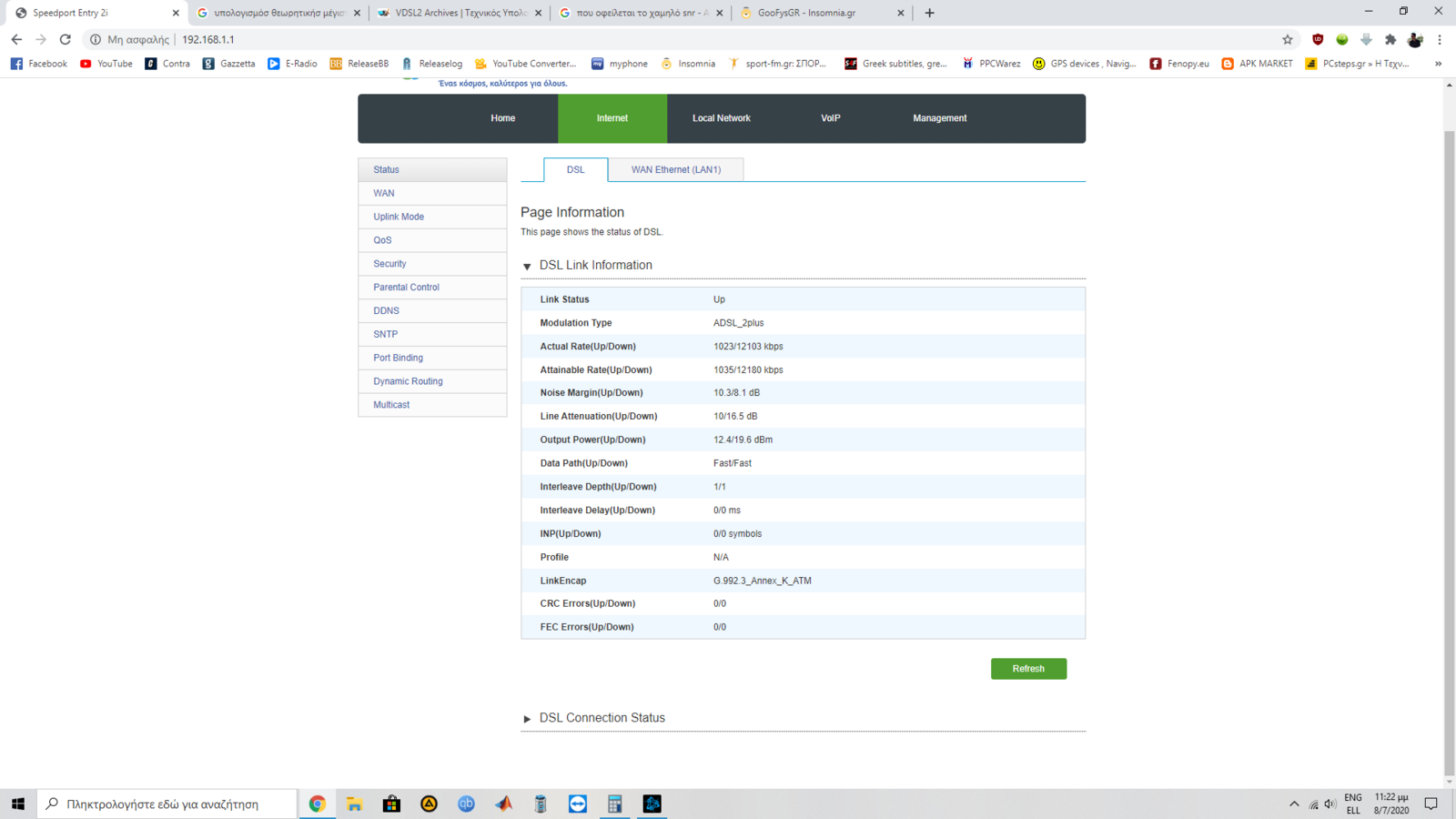

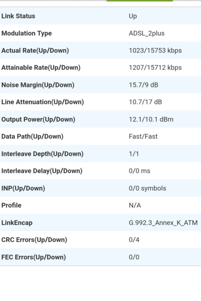

καλησπέρα.
Στο καταστημα μου έχω οτε 24αρι.
Στην αρχή με είχαν βάλει σε vdsl και έπιανα τα 23mbps. Αλλά είχα αποσυνδέσεις και με γύρισαν σε adsl, απο τότε η γραμμή δεν είχα πρόβλημα.
Τώρα βλέπω οτι το upload έφτασε τα 2,000,000 σφάλματα. Στο download ήταν γύρο στα 20,000 σφάλματα.
Η πρώτη φωτο ειναι απο τότε που το είχαν γυρίσει σε adsl (τον Μάρτιο του 2019) και η δεύτερη είναι σημερινή μετά απο επανεκκίνηση που έκανα (έκανα χαζομάρα που δεν έβγαλα φωτο πριν το κάνω επανεκκίνηση)
Βλέπω οτι απο fast/fast με πήγαν σε interleaved, και γενικά βλέπω πολλές αλλαγές.
Θα το αφήσω λίγες μέρες να μαζέψει τα σφάλματα και θα ανεβάσω φώτο.
Αλλά σε τι μπορεί να οφείλεται να έχω τόσα σφάλματα, και γιατι με γύρισαν σε interleaved?
Επεξ/σία από pavloa
