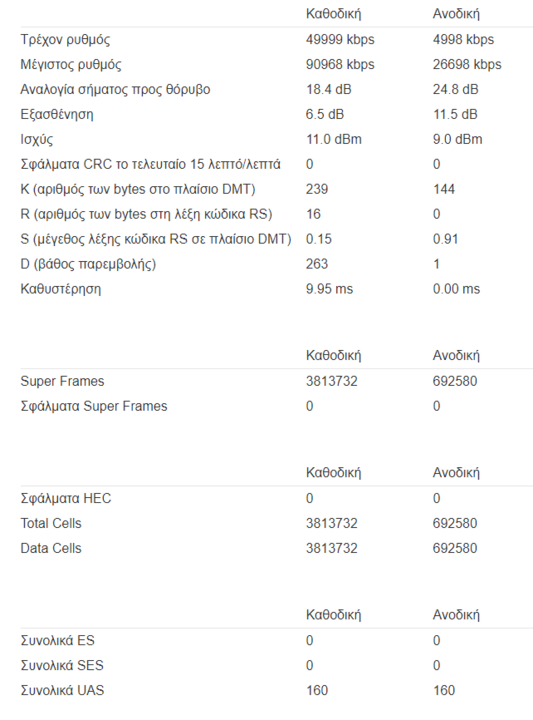

red7genius Δημοσ. 5 Φεβρουαρίου 2020 Δημοσ. 5 Φεβρουαρίου 2020 Καλησπέρα σε όλους. Μόλις αναβάθμισα σε 50mbps Vodafone. Δεν γνωρίζω αν είναι καλά τα νούμερα:
Realakias Δημοσ. 7 Φεβρουαρίου 2020 Δημοσ. 7 Φεβρουαρίου 2020 Στις 5/2/2020 στις 10:16 ΜΜ, red7genius είπε Καλησπέρα σε όλους. Μόλις αναβάθμισα σε 50mbps Vodafone. Δεν γνωρίζω αν είναι καλά τα νούμερα: Σε νοιάζει ο τρέχον ρυθμός ο οποίος είναι 49999/4998. Συγκεκριμένα αυτά είναι τα νούμερα όταν πιάνεις φουλ 50αρα, οπότε είσαι μια χαρά.
