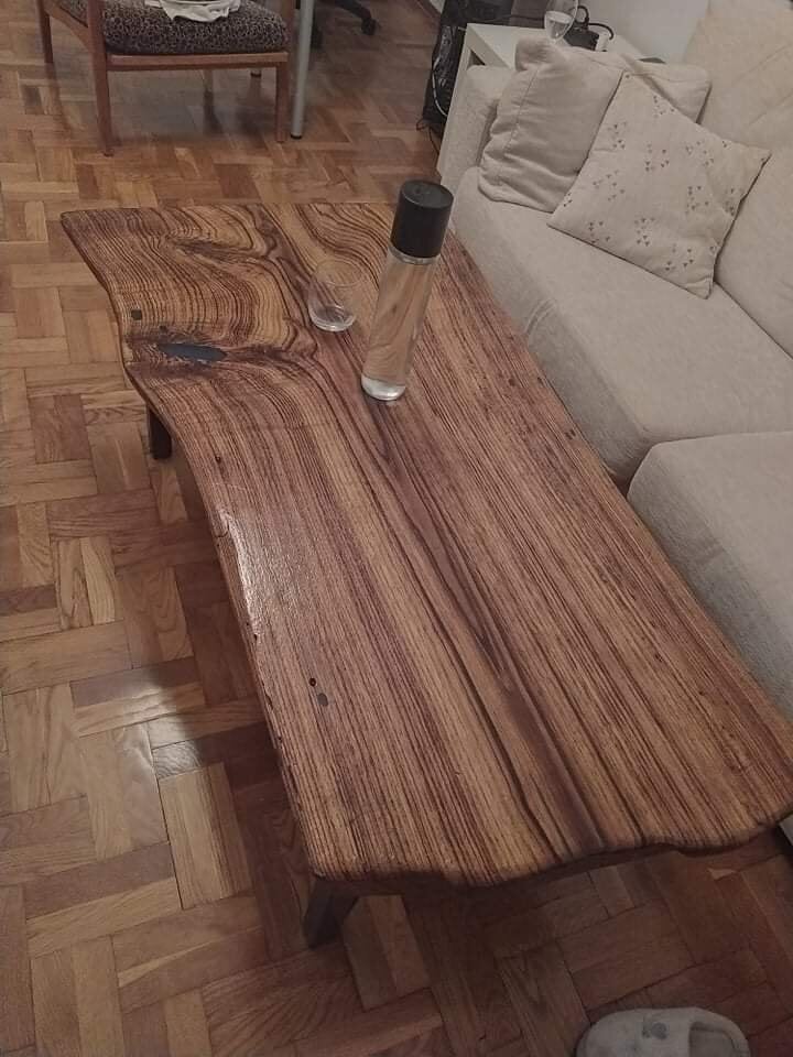

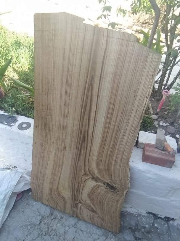

mastoras007 Δημοσ. 2 Οκτωβρίου 2020 Δημοσ. 2 Οκτωβρίου 2020 (επεξεργασμένο) Καλησπέρα. Κλασική κατασκευή μόλις την τελείωσα Επεξ/σία 2 Οκτωβρίου 2020 από mastoras007 7 1
