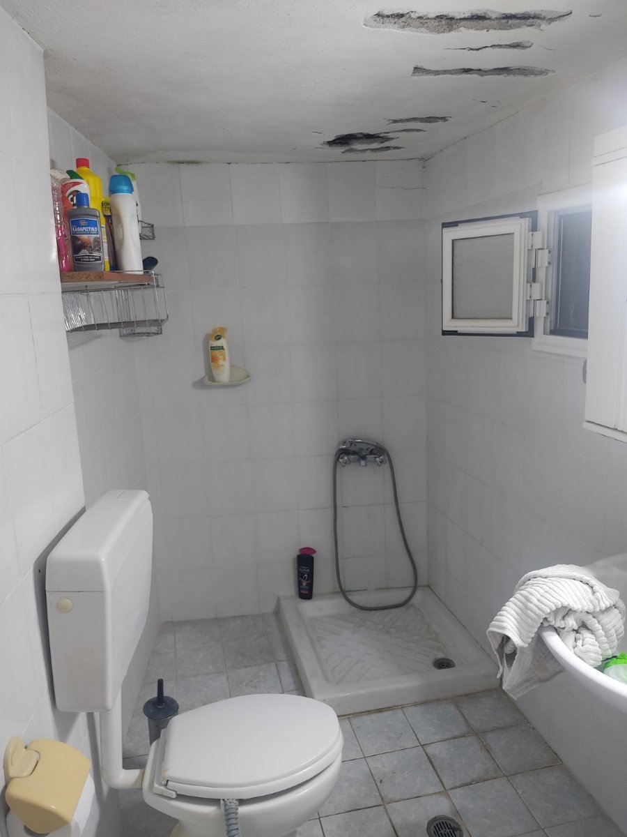

Καλησπέρα σας,
Παραθέτω την δουλειά που έκανα στο μπάνιο του χωριού μου. Το μπάνιο είναι εξωτερικό, στο μπαλκόνι. Είχε διαβρωθεί αρκετά γιατί τα τελευταία 4 χρόνια είχε αφήσει κάτι εργαλεία ο πατέρας μου από πάνω, με αποτέλεσμα να λιμναζουν τα νερά για μέρες.
Η λύση-διόρθωση ήταν να ρίξω 5 κιλά στεγανωτικο ταράτσας από πάνω, αφού έκανα καλό πλύσιμο με πιεστικό. Στην μέσα πλευρά, εστριψα καλά όλα τα σημεία που είχαν φουσκώσει και έριξα κάτω ότι ήταν έτοιμο να πέσει. Μετά πέρασα με μινιο όλες τις μπετοβεργες. Επόμενο βήμα,έριξα 5 κιλά επισκευαστικου ταχυπηκτου τσιμέντο. Μετά μου πήρε 4 κιλά επισκευαστικου ταχυπηκτου σοβά. Τρίψιμο καλό με τριβείο , για να έρθει στα ισια του.
Τέλος, βάψιμο με πλαστικό χρώμα.
Συνολική δουλειά, 4-5 ώρες σε 4-5 ημέρες.
Ίσως βοηθήσει κάποιον στο μέλλον, καθώς δεν είναι η δουλειά μου και πρώτη φορά ασχοληθηκα με τσιμεντωμα σε ταβάνι. Δεκτές η όποιες παρατηρήσεις.
Το πριν
IMG-05c3d089926c6fd7713738817878e9a2-V.jpg.cb60ada05184beda5ca695bd82cd2c7f.jpgIMG-55a3989c5f957200e3467765a65db290-V.jpg.83fd2e295452a0a001b7c453a08f0e36.jpgIMG-33fe74dd6b021c74c88a8de519586db3-V.jpg.cbb1d1e4cba4cfe815dd35214698efe0.jpg
Το μετά

Ωραιος αν και αν ειχα χρονο θα εβαζα καποια θερμομονωση απο πανω και μετα καποια υγρομονωση να μην υγροποιειται. Οσο αφορα τις βεργες το επισκευαστικο αντιδιαβρωτικο που πουλανε με τσιμεντο αντι για μινιο ειναι καλυτερο απο οσο ξερω καθως εχεις και καλυτερη προσφυση κτλ.Στο τριβείο τι δισκο εβαλες;

Βασικά έπρεπε να δείξεις και το από πάνω για να φανεί ολοκληρωμένα η δουλειά σου
2 ενστάσεις, τα μπαλώματα θα μπορούσε να είναι καλύτερα και να μην φαίνονται όπως και τα σίδερα νομίζω θέλουν άλλη επεξεργασία. Χωρίς σιγουριά θα πω ότι θέλουν πέρασμα με οξύ (;) ώστε να καθαριστεί η οποία σκουριά και να μην συνεχίσει.
