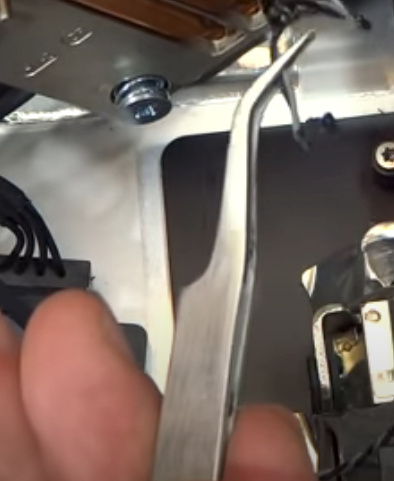

zoranb Δημοσ. 9 Σεπτεμβρίου 2021 Δημοσ. 9 Σεπτεμβρίου 2021 (επεξεργασμένο) Πώς λέγονται αυτά τα τσιμπιδάκια όπως της φωτογραφίας και πού μπορώ να βρώ; και επίσης πως λέγεται στα Ελληνικά η ThermalPaste που μπαίνει για την απαγωγή της θερμότητας των CPU; Επεξ/σία 9 Σεπτεμβρίου 2021 από zoranb
cthulhucarbide Δημοσ. 9 Σεπτεμβρίου 2021 Δημοσ. 9 Σεπτεμβρίου 2021 20 λεπτά πριν, zoranb είπε Πώς λέγονται αυτά τα τσιμπιδάκια όπως της φωτογραφίας και πού μπορώ να βρώ; και επίσης πως λέγεται στα Ελληνικά η ThermalPaste που μπαίνει για την απαγωγή της θερμότητας των CPU; https://www.skroutz.gr/c/83/diafora-ergaleia-xeiros.html?keyphrase=λαβιδες Και συγκεκριμένα https://www.skroutz.gr/s/20464828/Proskit-Προσέλα-με-Γυριστή-Μύτη-120mm-1PK-104T.html Και: https://www.skroutz.gr/c/678/thermal-paste.html Θερμική/θερμοαγώγιμη πάστα επεξεργαστή 1 1
zoranb Δημοσ. 9 Σεπτεμβρίου 2021 Δημοσ. 9 Σεπτεμβρίου 2021 Oι μεταλικές λαβίδες μήπως είναι πιό επικίνδυνες για στατικό ηλεκτρισμό;
